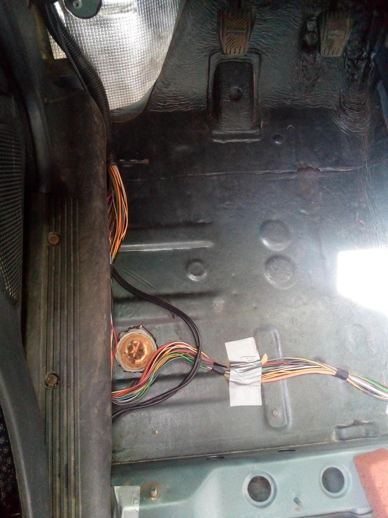

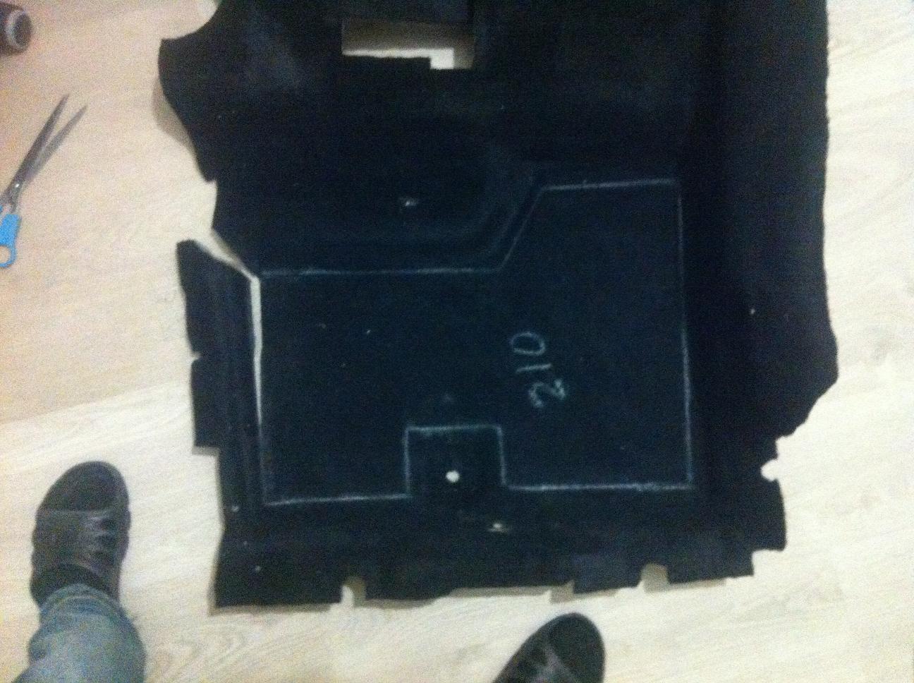

"Никогда такого не было и вот опять"... Блин, подтекало почти 5 лет помалу справа, из двери, помогала автопромокашка. А тут 30го по дороге от Москвы до Тулы слева, спереди и сзади, литров ну не соврать 15. Справа вообще сухо. Отчерпал, промокнул, до Орла опять столько же... Вобщем пока дождь не перестал пополнялось. Все 26 стр прочел, буду к тем дыркам под жабо лезть, но в любом случае непонятно - почему раньше этого не было?
Заделал дырки под жабо (очень сомневаюсь что они виноваты, в коробе чисто, в обоих сливных отверстиях никаких клапанов нет), еще обнаружил трещину в мастике на полу перед левым передним креплением водительского сидения. Мастика довольно легко отделилась, под ней оказалась одна из заглушек пола, посадил ее на гермет. Кстати, в углах пола была мелкодисперсная светлая грязь, сначала решил что это из ковров вымывает, но сейчас думаю что похоже на то, что снизу забивало грязную воду. Решил поездить без ковра, посмотреть откуда течет. Вроде больше вода не появлялась, но и дожди вскоре кончились, похолодало. В любом случае решил сделать быстрый доступ к полу (без снятия сидений и обивок). Для этого вырезал (пока только в заднем ковре) фрагменты, очистил от шумки (была мокрая) их и немного по периметру прореза сами оставшиеся ковры (передние - по периметру будущего прореза). Для последующей фиксации фрагментов в коврах купил липучку 5см шириной, для начала буду использовать только сторону с крючками, накладывая на разрез, вроде фиксирует нормально.
И вот думаю - чем заменить удаленную шумку? Надо толщину сантиметра 2 на вырезанные фрагменты и немного тоньше на кое-какие места самих ковров. Хотел бы чтоб эта новая шумка или крепилась к ковру, или, в крайнем случае, просто вкладывалась в проем. Т.е. нежелательно чтоб она крепилась к металлу кузова, создавая выступ и мешая уборке воды в случае ее попадания. Посмотрел STP, созвонился с ними - ничего определенного не предложили, сказали что то, что мне надо это не прямая функция их материалов (мне, в основном, действительно нужно выбрать высоту и чтоб материал был не впитывающий, на то, что эти куски будут как-то улучшать шумо-виброизолирующие свойства я не расчитываю). Пока нашел вот такое: http://stp-shop.ru/goods/smartmat-flex?from=OGZh Этот 6 мм, но есть такой же 9 мм. Интересно, будет ли она хорошо к ковру клеится? Если не будет, может просто каремат толстый взять, вроде есть 16мм...

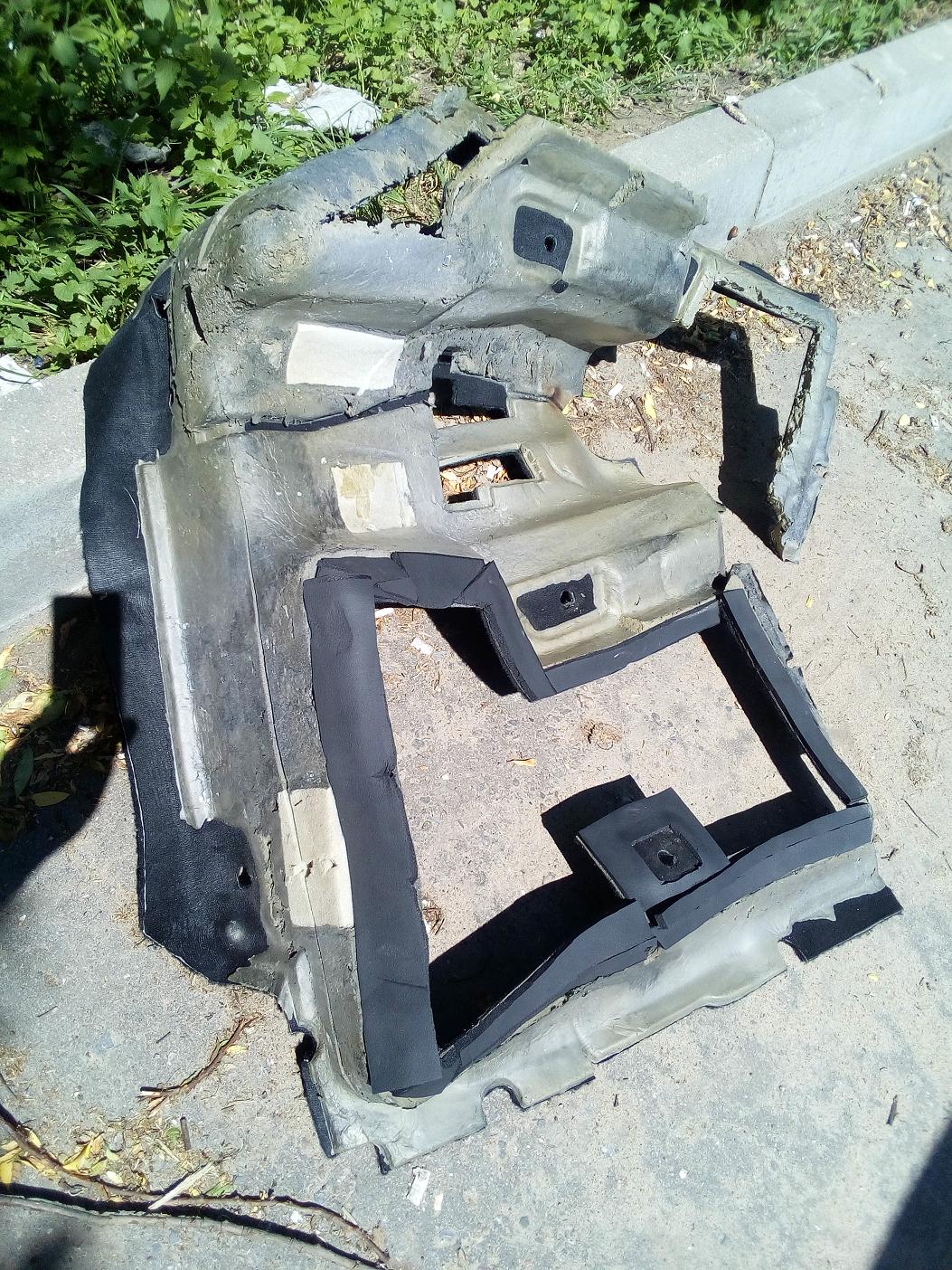

В общем проездил после того 5 мес, дважды попадал в хороший ливень, все сухо. Видать через ту заглушку все же набивало и через треснувшую мастику (на фото она около изгиба проводки, перед усилителем пола на который сидушка передними креплениями встает). В выхи установил модернизированные ковры на место, flex на нижней поверхности ковра держится неплохо (на фото задняя часть ковра с фрагментально замененной на flex шумкой), пролежал на балконе 5 мес, только чуть на краях поотлипал.
Кроме флекса еще каримат пошматовал и вложил его в "окна", сверху закрыл вырезанными фрагментами ковра с наклеенным флексом, по периметру наложил липучку, состроченную в контур "окна". Будем наблюдать...
