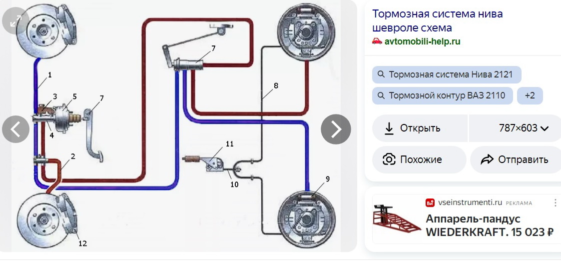

Переведи на человеческий.
По одному контуру синяя тормозуха, по другому красная.

Конник писал(а):
Для "Х"
На нынешних Нивах применена рабочая тормозная система с диагональным разделением контуров,. Один контур гидропривода обеспечивает работу правого переднего и левого заднего тормозных механизмов. Второй соответственно левый передний и задний правый.Т.е. если смотреть на схему получается Х. Значительно упростили и удешевили тормозную систему, но на цене машины это не отразилось :smile_clapping:
А было и для чего были поставлены спереди трехпоршневые суппорты, разделение на 2 контура, первый это передний контур на два поршня из трех и общий на все колеса. Если раньше при отказе одного из контуров работали, конечно с меньшей эффективностью, либо передние, либо все то теперь судите сами :smile_talking:
