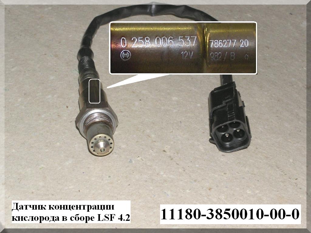

Кто может сказать какая датчик вернее с какой маркировкой на евро 4 стоит у меня при замене приемной трубы резбу на нем умотало а прочесть что на нем написано нет возможности

Если стоит контроллер М17,9,7 то ваш датчик 0258030064
11180-3850010-00-0
11180-3850010-00-0.jpg [ 109.11 КБ | Просмотров: 439 ]
RS0Y5-42-02D
