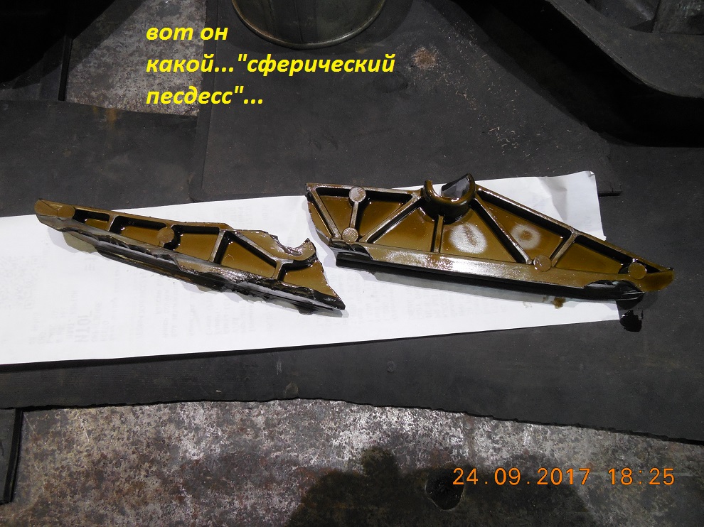

вот и мне "посчастливилось"....но повезло что обломки не ушли в потдон а распёрлись и прижались к стенке цепью. прикол весь в том что машину купил с этим косяком и с февраля как то отъездил......
DSCN1200.JPG [ 331.77 КБ | Просмотров: 943 ]

Довелось как-то перебирать мотор одной четверки , так там в поддоне аж четыре успокоителя лежало......и ничего ездило фсе, пока масла больше чем бенза жрать не стала хозяин и не думал мотор "трепать".....
