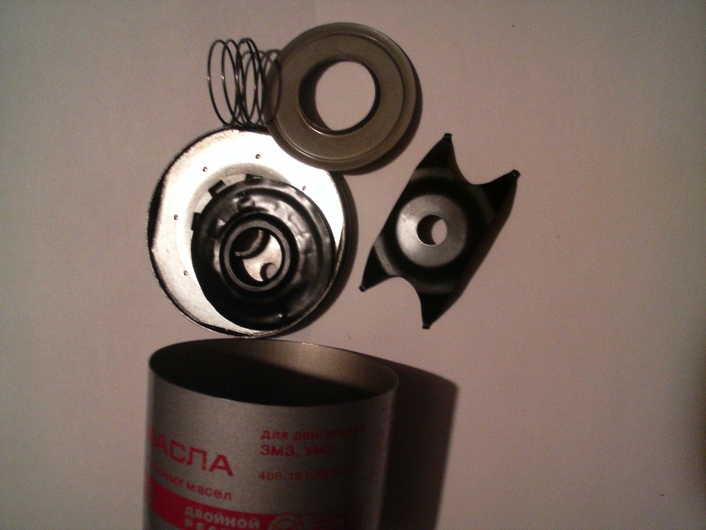

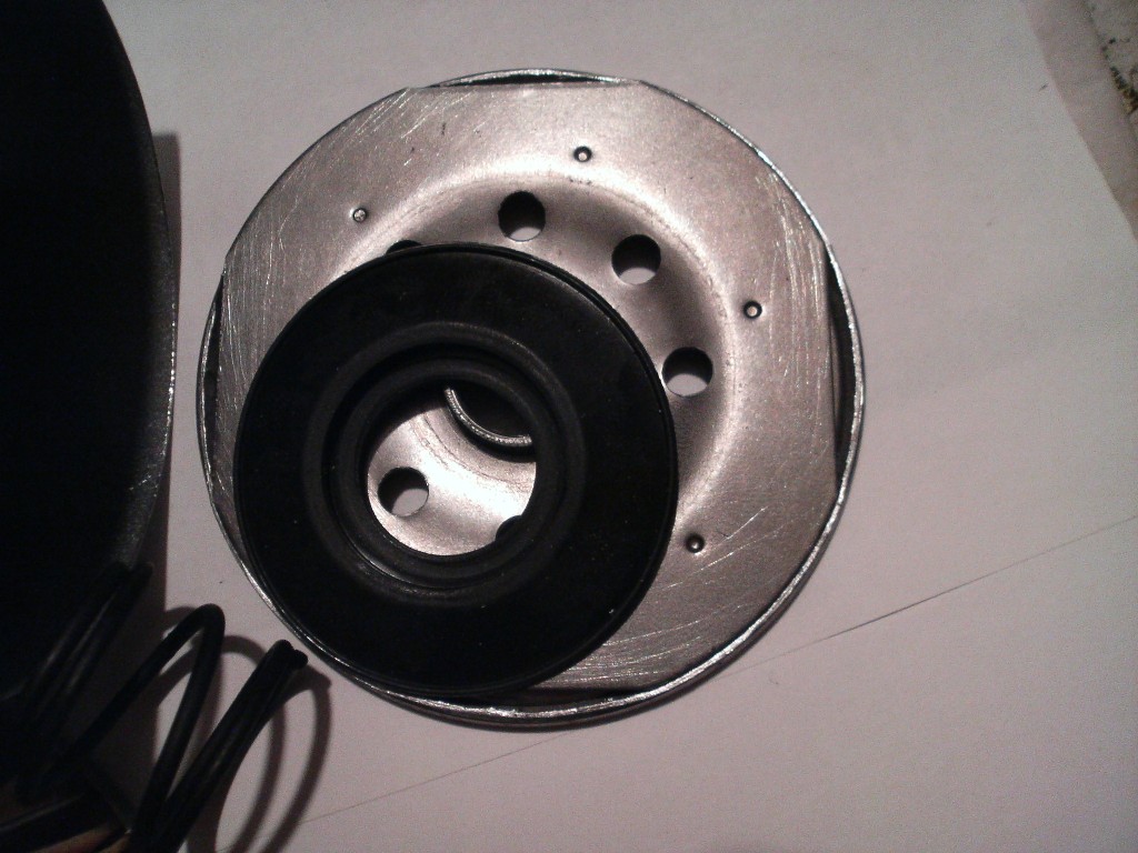

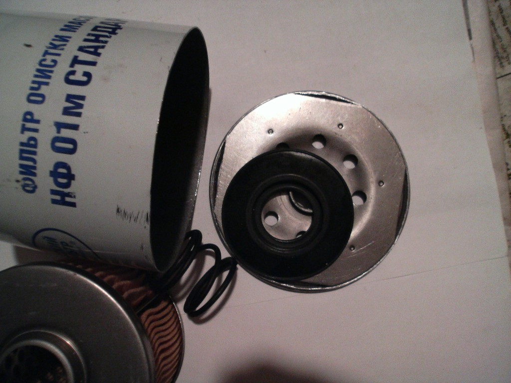

Немного примитивного "анализа".
Невский поставил однажды, выбросил тот же день.
Этот купил по дешевке, (для фильтра в бачок ГУР):
Противодренажный клапан выполнен из хорошей мягусенькой резины (огрубеет ли после 1-5 тыс.км. пробега - не знаю). НО!!! очень малая площадь соприкосновения с основанием фильтра, да и само основание кривенькое - после прошивки входных отверстий по кругу. Фото не очень качественное, в натуральном виде заметнее. Элемент вместе с клапаном прижимается к основанию достаточно сильной пружиной (слева внизу). Если резинка клапана огрубеет - он закрываться плотно не будет, масло будет сливаться из фильтра во время стоянки.
Возможно, в новых Невских есть конструктивные изменения в лучшую сторону, хотелось бы надеяться.

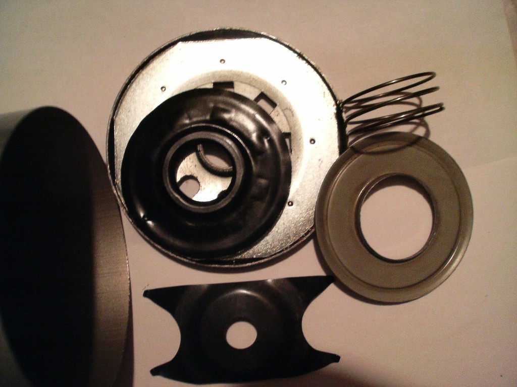

Себе давненько ставлю "ЗМЗ двойной ресурс", вот такие:
Католожный № 406.1012005-201
Противодренажный клапан изготовлен из тонюсенького и очень эластичного пластика (не резина!), через металлическую тарелочку прижимается слабенькой пружинкой к основанию. Площадь контакта - в разы больше, чем у Невского, да и основание - поровнее. Даже если пластик огрубеет, пружинка будет прижимать клапан к основанию. Элемент прижимается к основанию штампованной пружиной - тоже достаточно сильной.
Фильтрующий элемент замаслен, фотать не стал. Визуально - на 15-20мм выше Невского.
Перепускные клапаны в обоих фильтрах - довольно упругие, и примерно одинаковые при нажатии на них. Про бумагу элементов - сравнить затруднительно, т.к. один из них - уже б/у.
Вообще, по простой для себя причины, предпочитаю "высокие" фильтры.
