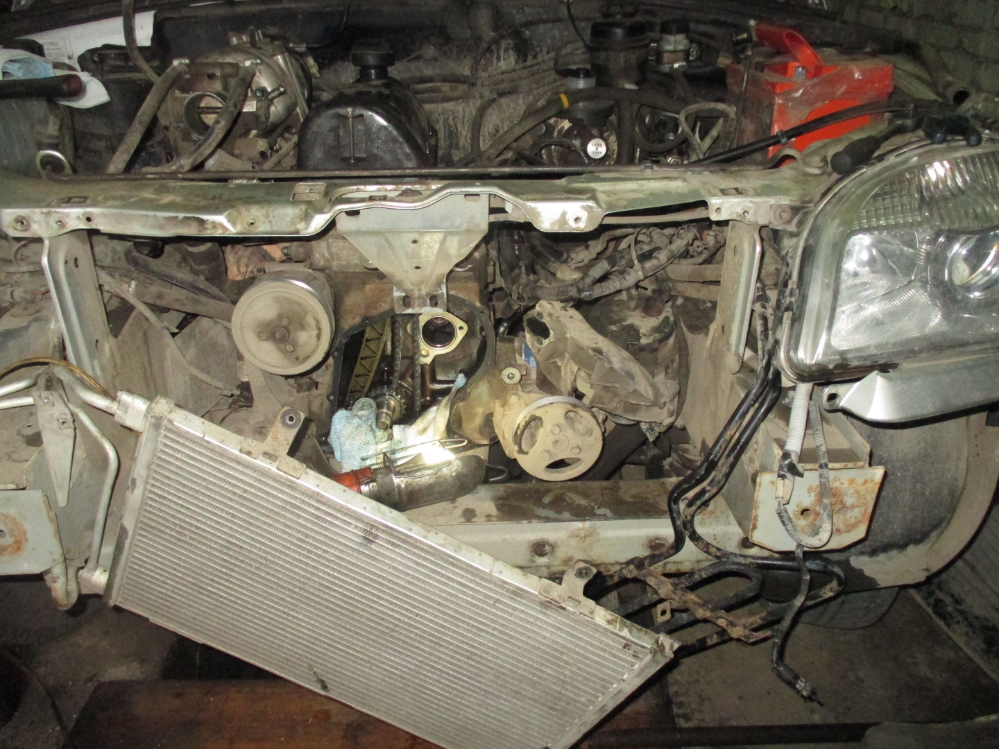

Первоначально передница авто приводится к такому состоянию:

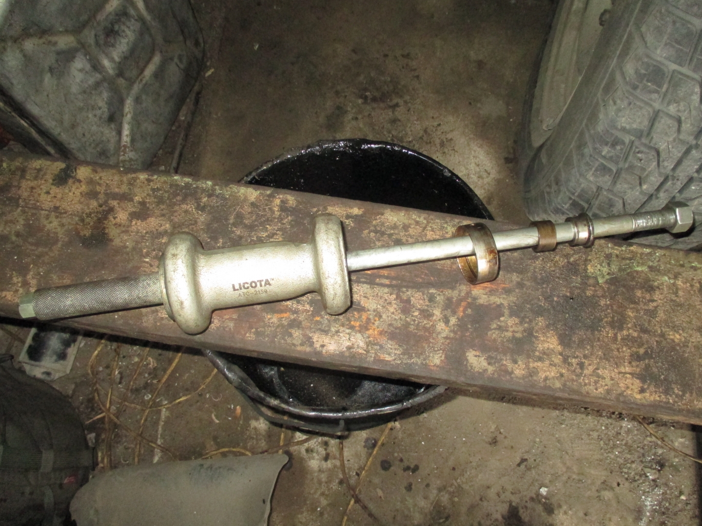

Втулки привода масляного насоса передняя (большая) и задняя (малая) были изъяты из блока с помощью вот такого инструмента и обоймы от роликового подшипника, что позволило сразу исключить вероятность десанта втулки в поддон:

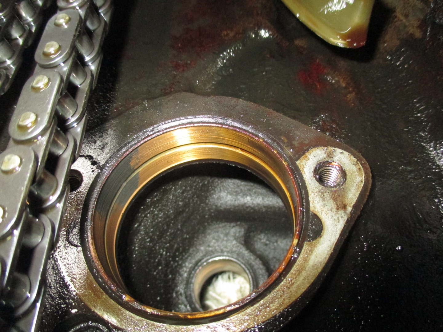

Посадочные места приведены в чистоту с помощью средства «Unicum» (она же – «Шуманит», она же – «Sanita», она же – Элла Кацнельбоген☺). N.B.: Осторожно – крайне агрессивная жыжа:

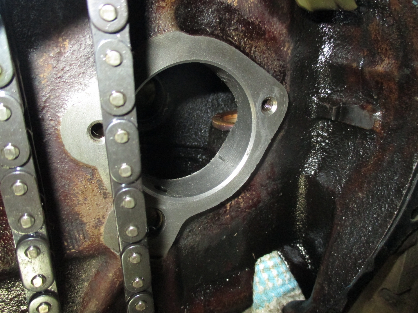

Новые втулки устанавливаются с помощью подходящих оправок; на передней втулке и блоке цилиндров предварительно поставлены метки, чтобы не промахнуться с масляным каналом:
Далее в дуплодело идёт развёртка:

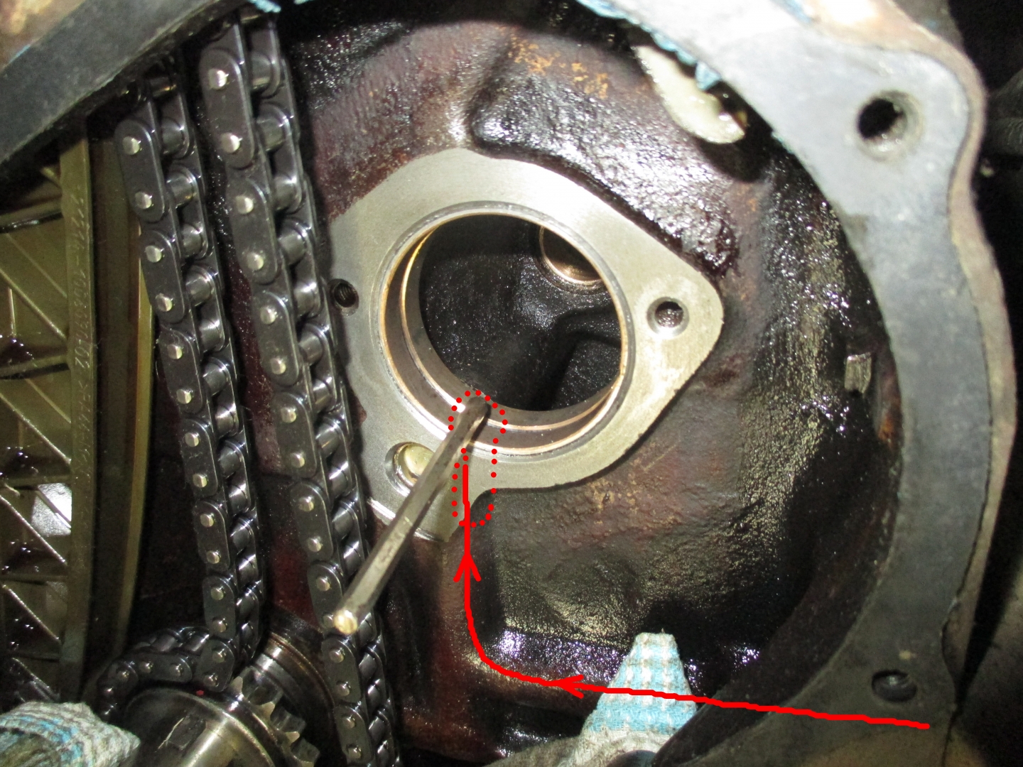

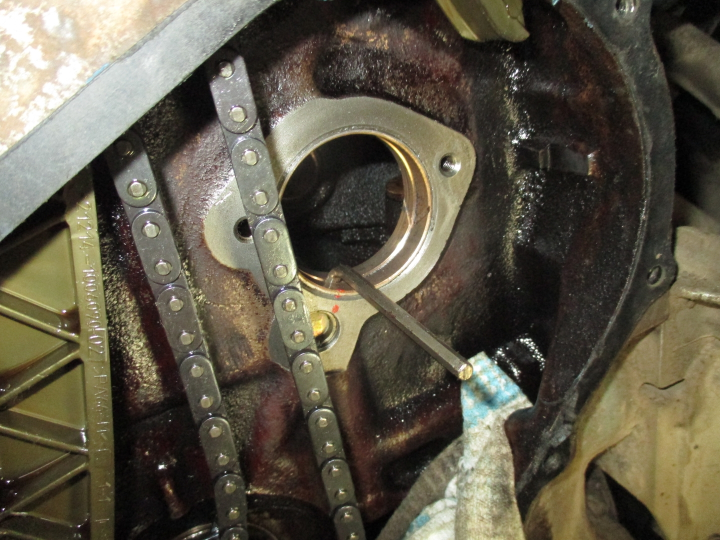

1. Стружка – будет! И никуда от неё не деться. Минимизировать её попадание в масляный канал под валом можно с помощью кусочка ветоши и проволоки (я использовал роспуск троса сцепления от переднеприводного ВАЗ'а). На фото ниже показан путь для проволоки:
Соответственно, придётся

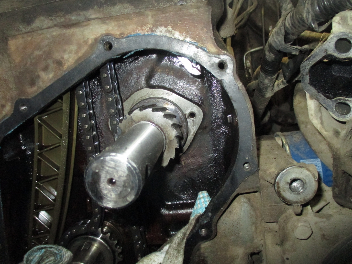

5. Новая пара вал привода масляного насоса+шестерня привода масляного насоса категорически не желает проворачиваться (подклинивает каждые примерно 90°). Для развеивания сомнений в магазинах были взяты ещё 3 шестерни.Эффект нулевой. Разрабатывается вручную: крутим воротком вал привода масляного насоса за болт, поливаем маслом шестерёнки.

Вал болтался, цепь рычала. Машина 2008, пробег – тристатыщ. Тут видно, где вал теребонькался:
