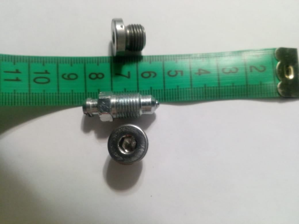

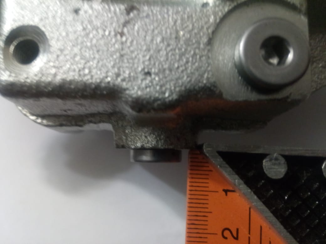

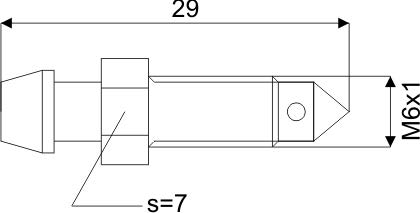

штуцер прокачки WP0033 М 6х1 , заглушка - сливная пробка АКПП М 10х1 , закручивать с медной или алюминиевой шайбой.
Добавлено спустя 5 минут 57 секунд:
Добавлено спустя 42 минуты 59 секунд:
Пробок сливных от кпп десятки всяких , вот например с резьбой М10х1.
N000000000884 Сливная пробка поддона АКПП 722.6 М10Х1Х8
