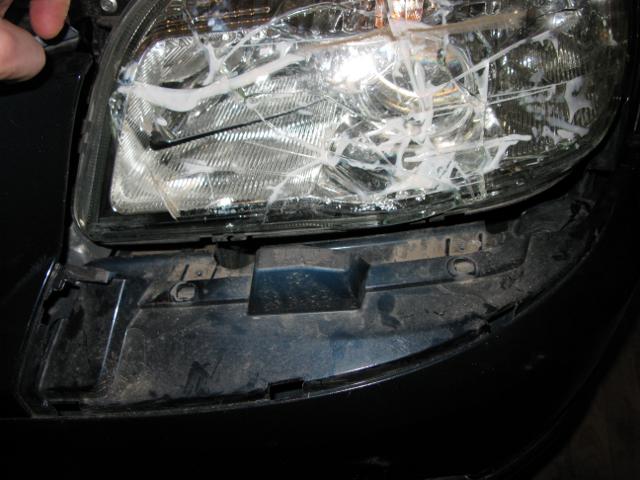

Лопнутое стекло заклеил скотчем, чтобы быстро не осыпалось и фара внутри не запачкалась:

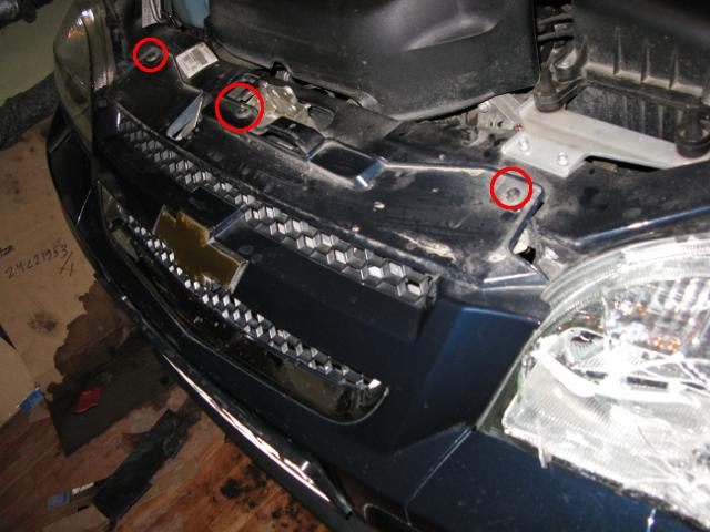

Откручиваем верхнюю часть решетки (единое целое с бампером), 3 винта:

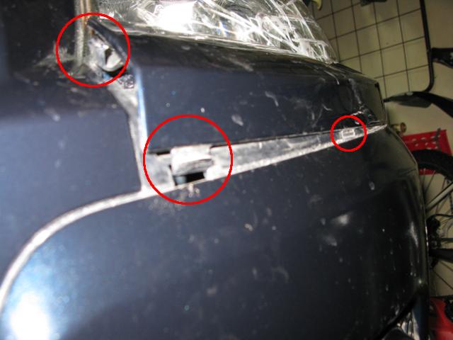

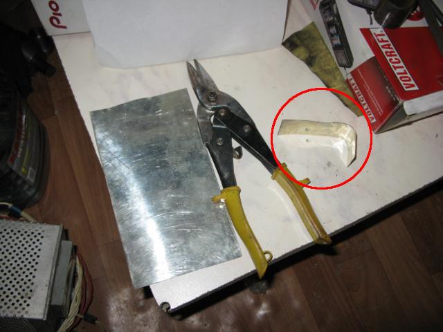

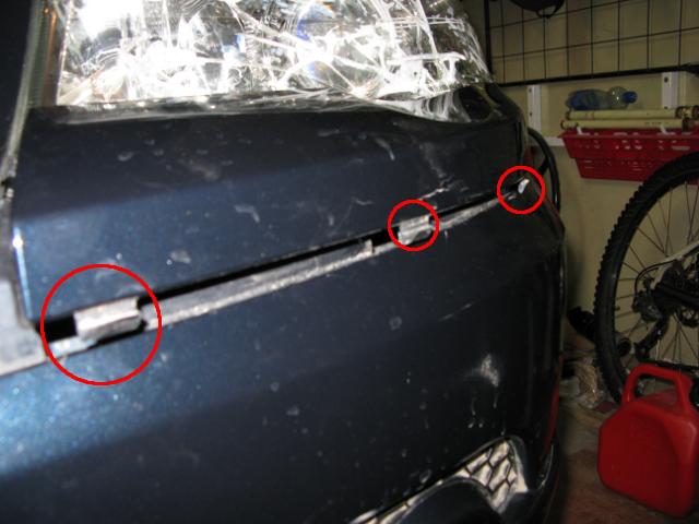

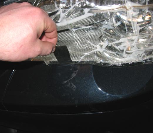

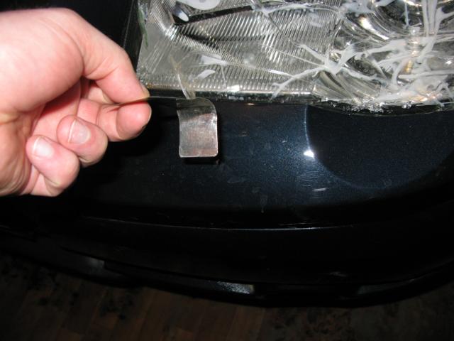

Далее из куска тонкого листового металла вырезал ножик, чтобы прорезать скотч под ресничкой. Можно обойтись и без него просто оторвав ее, тем более что один кусок скотча у меня был отклеен сам по себе, но с ножиком удобнее.
Подрезаем скотч (2 места), засунув ножик между стеклом и ресничкой (расположение мест склейки скотчем смотри ниже на фотах)

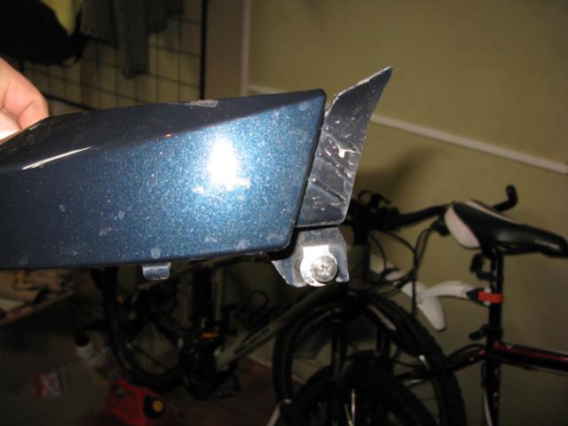

Когда подрезали скотч (ножик стал легко перемещаться под ресничкой), оттягиваем решетку радиатора как можно сильнее и тянем вверх край реснички со стороны стекла, чтобы она расщелкнулась с решеткой. Можно попытаться отверткой аккуратно надавить на защелку, просунув в щель между решеткой и ресничкой, но у меня сама расщелкнулась.

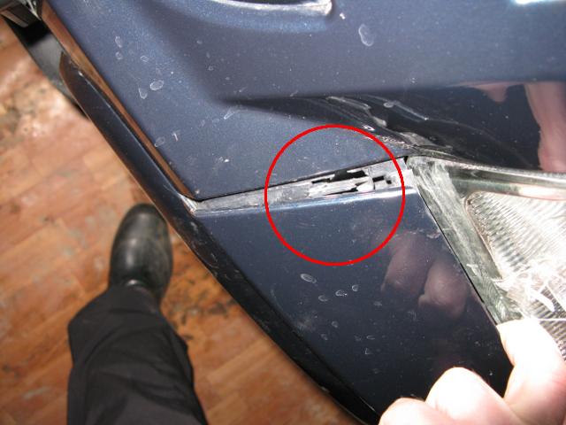

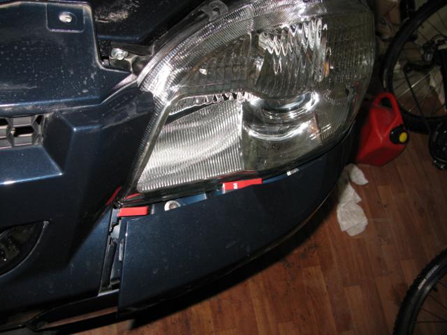

После этого отсоединяем поочереди нижние защелки реснички которыми она крепится к бамперу. Для этого в местах защелок сильно нажимаем на ресничку, чтобы вывести защелку из зацепления с бампером и тянем ресничку вверх. По фотам ниже можно понять, где именно располагаются защелки на ресничке.

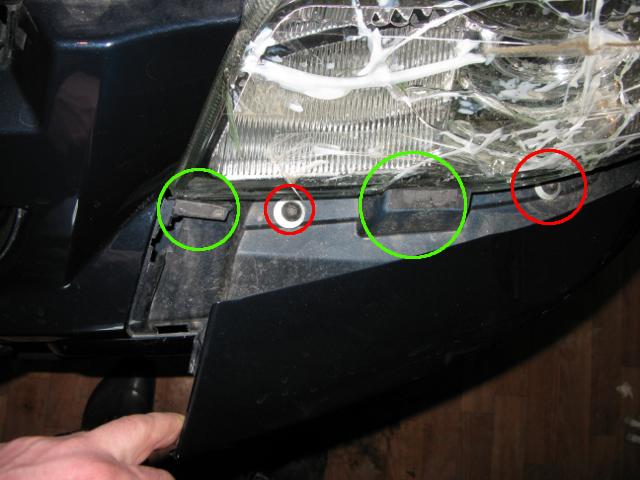

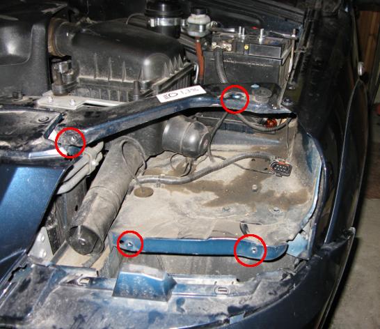

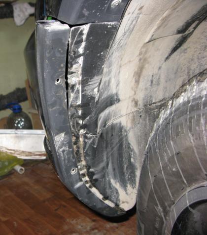

Показаны винты бампера под ресничкой(красным) и выступы бампера для склеивания скотчем (зеленым), эти выступы также подпирают фару спереди - вот почему бампер придется сдвинуть вперед.
откручиваем эти винты под ресничкой;

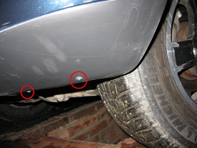

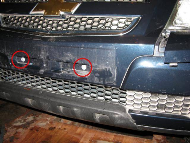

Далее откручиваем:
а) номерной знак и 2 винта под номером:
б)2 винта снизу в левой части бампера

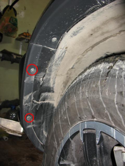

в) 2 винта со стороны арки колеса
Со стороны арки оттягиваем (с приличным усилием) край бампера вбок, стаскивая с кузова и подкрылка, сдвигаем левую часть бампера немного вперед:

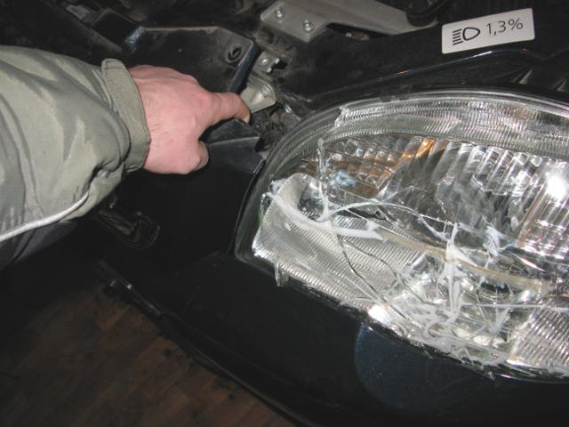

В появившейся щели мы видим тот самый единственный саморез реснички, шляпка которого смотрит наружу.
Оттянув бампер немного вниз выкручиваем саморез и ресничка у нас в руках:
Примерно такая картина со сдвинутым бампером:
Отсоединяем от блок фары 2 жгута (большой разъем отсоединил, а повортник вынул вместе с лампочкой) и откручиваем блок-фару (1 винт сверху, 1 спереди, 2 снизу). Для нижних винтов необходим инструмент с длинной ручкой или отвертка с возможностью насадки головки на 8.
Вынимал фару так: левой рукой оттягиваю решетку радиатора, правой сдвигаю фару на себя, затем завожу ее левый край под оттянутую решетку, после этого начинаю поворачивать правый край фары на себя и извлекаю ее полностью.
