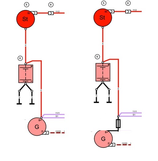

@Sergei55.ru ,
Таки яж не зря здесь треп развел.
Одна голова- хорошо, а побольше голов- так получше будет.
Человек плохо видит свои ошибки, со стороны завсегда виднее.
Летом планирую на дачке этим заняться.
А до того надо тщательно всё обмозговать.
Не исключаю и ход назад. И вообще всё по другому.
По этому преду, действительно, есть у меня сомнения.
И главное вот в чем:
Живучесть машинки.
Положим, отказал гена в обрыв.
А надо километров хоть сколько то проехать.
Вся нагрузка, которую компенсировал гена, ляжет на пред.

Sergei55.ru писал(а):
от гены до акб пред не советую
правильно - не надо, пусть горит этот единственный нежный провод )))
Добавлено спустя 2 минуты 53 секунды:
когда гена откажет в обрыв, то доедешь на АКБ, при этом гена не будет закорачивать нагрузку
бред, как может что-либо компенсировать гена когда он ушел в обрыв, а тем более предохранитель в разорванной цепи?
- Это в каком месте в ШНиве? Что за пред? Гена или РН сдуется - далеко на АКБ не уедешь. Особенно зимой и с БС.
Это если поставить пред между генератором и аккумулятором.
Увеличить при этом сечение провода, скажем, до 10 квадрат.
Штатно вот что получается.
К акуму подсоединены две нагрузки зажигание и венты.
Зажигание-ампер 15, наверное( не помню, надо бумаги поднимать,)
Венты- непостоянная нагрузка, в среднем ампер 25 на первой скорости.
К генератору- все остальное.
Штатно генератор- это источник. И он питает зажигание и венты через предположим установленный пред.
Плюс свою нагрузку. А в сумме, в критической ситуации, я насчитал до 130 ампер. Вот тогда то лампы конкретно притухают. Я попадал в такую ситуацию.
Когда внезапно пошел сильнейший снег с сильным боковым ветром.
А салон был полный мокрыми после игры в сугробах моими родными.
Стекла запотели, снаружи всё налипло. Еле еле видно было иллюминацию встречных машинок. Машинок спереди и сзади.
Включено было всё, чтобы хоть как то, хоть что то увидеть. И свернуть, чтобы переждать километров 10 было нельзя. Плюс и аварийная была включена.
Остановился потом на заправке и минут 20 пережидал непогоду.
Таки вот, если в такой ситуации произойдет авария, и гена пойдет на обрыв, то всё это будет питаться от акума.
Посчитайте ,сколько тогда тока пойдет через этот предохранитель.
Так подробно описал, чтобы было понятно обслуживающему шниву, о чём идёт речь.

@ВВА , вот коротнул мост в гене и сгорел пред
и дальше что???
эвакуатор или на акб сколько протянет
сгорел мост и поуху, машина как ехала так и будет ехать
пока бензонасос работать будет
вот другая ситуёвина
зима -35° заводим и влючаем обогрев
акб может до 50а хапнуть + потребители системы двс
кирдык в далеке от дома и пляски с предом
а ведь ещё и сместа не тронулись
а кто с лебёдкой ездит, проклёнет до седьмого колена всё родню создателей сего девайса
а такие лебедку напрямую к АКБ подключают!
