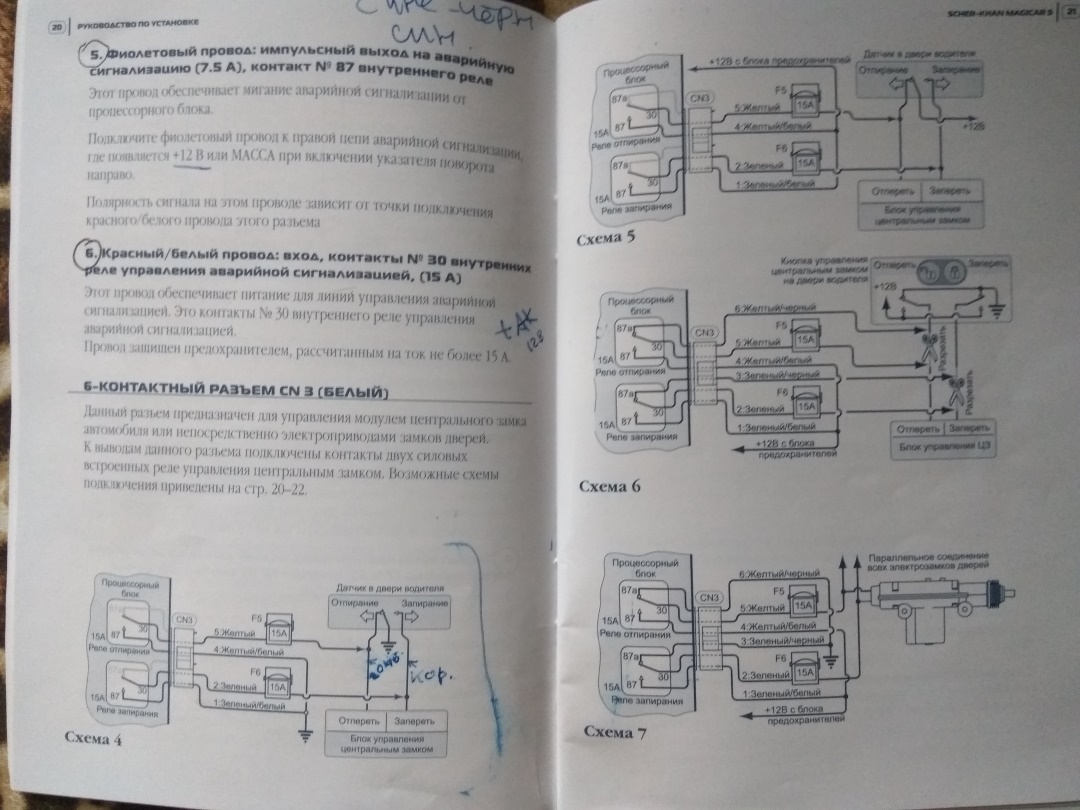

Шерхан5 тоже вроде может работать с приводами ЦЗ напрямую, судя по инструкции:
Я пробовал по схеме 4. Не прокатило.
Долго думали над другими схемами :)

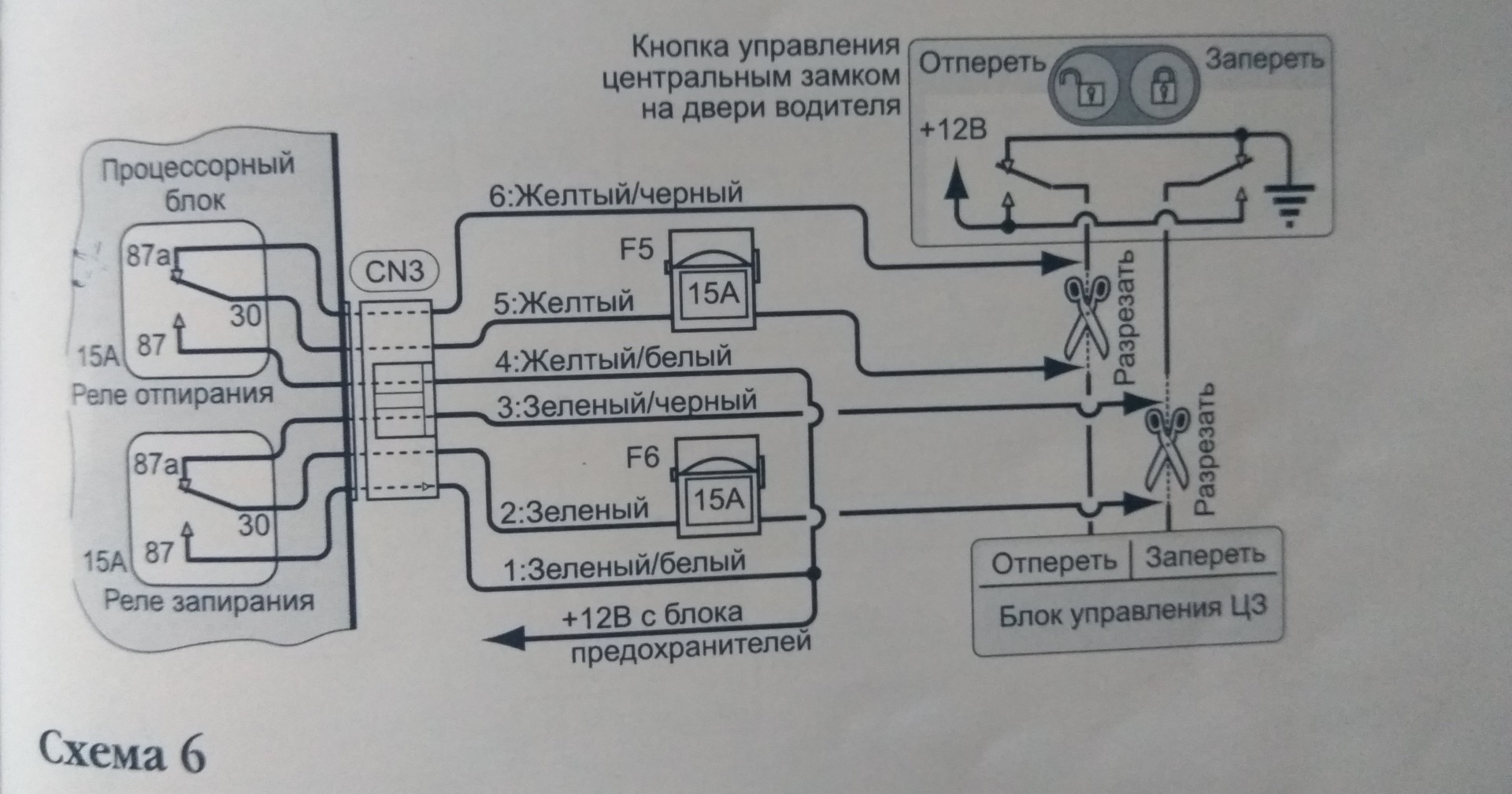

3592
И кажется придумали. Хочу попробовать вот такую схему подключения
Только изменив её
Фактически, это получится кажется именно Ваша схема, sansanych, с рис.9, которую я цитировал пару постов выше. И теперь я понимаю о каких Н.Р. проводах Вы там говорите.

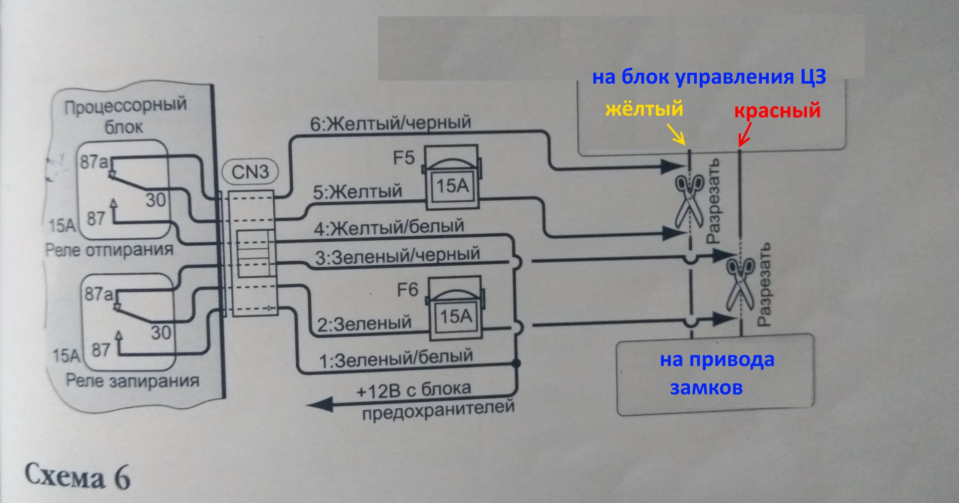

Добавлено спустя 17 минут 45 секунд:
Думаю, так должно работать и с сиги и штатно.
Сообщение Добавлено: 10 сен 2017, 10:31
    825
  •  5499
  •  02 дек 2010, 17:39
  •  г. Барнаул, Алтайский край
@lunnik2 , я просто забыл твою сигналку. Надо порвать красный и желтый провода около блока упр.центр.замком: одна пара проводов пойдет на блок, другая в жгут (управление приводами).
НЗ желт\черный сигналки на желтый (открытие) в блок
НЗ зелен\черный сигналки на красный (закрытие) в блок
Общий желтый сигналки на желтый (открытие) упр.приводами
Общий зеленый сигналки на красный (закрытие) упр.приводами
НР провода сигналки жел\бел и зелен\белый через пред 15А подсоединить к постоянному плюсу.
