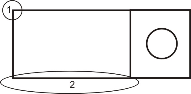

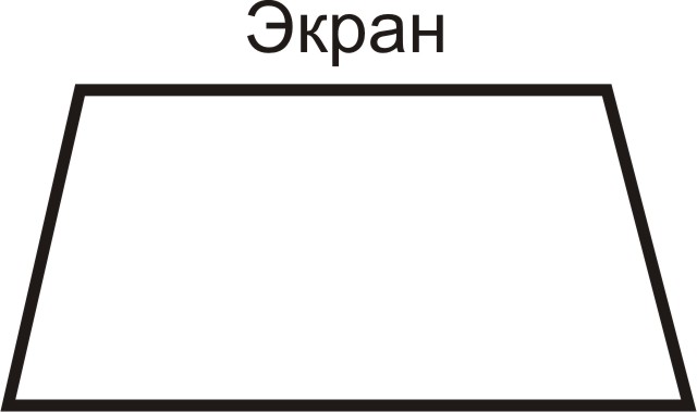

I. Корректировка пепельницы.
Главные недостатки формы компьютера – длина компьютера больше кронштейна под пепельницу на 1-2 мм. и трапециевидная форма корпуса компьютера http://www.chevy-niva.ru/album_pic.php?pic_id=3305.
1. Снимаем блок прикуривателя и пепельницы.
2. Снимаем с блока пепельницу и облицовочную панель.
3. На рисунке http://www.chevy-niva.ru/album_pic.php?pic_id=3304 показано где я делал распилы. В области 1 я распилил угол по шву для того, чтобы БК убрался по длине. Стенку 2 я уменьшал по высоте так, чтобы БК был примерно параллельно кронштейну. После этого БК помещается вместо пепельницы.
Угол в области я склеивал клеем для пластмассы, предварительно вставив планку из пластмассы для утолщения (подбирается по месту).
4. Для надежности закрепил БК в кронштейне саморезами.
5. Собираем блок в обратном порядке.
Может не самый удачный способ, но у меня держится крепко и достаточно красиво.

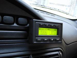

Монтаж выполнял в соответствии с инструкцией и руководством по ремонту (изд. «За рулем»). Руководство нужно для определения проводов в колодке панели приборов и ЭБУ.
Установка не самая простая, так как приходится снимать панель приборов и ЭБУ. Но с руководством это можно сделать и самому. Соединения делал скрутками и фиксировал термоусадкой. По уму, конечно, нужно было паять, но в гараже, где я делал монтаж, отключили электроэнергию.
Особенно внимательно нужно делать соединение на диагностическую колодку, так как плохое соединение не позволяет считывать данные с ЭБУ. На датчик температуры в панели приборов цепляться бессмысленно – будет врать, нужно ставить отдельный датчик температуры окружающей среды.
Вот результат моего монтажа http://www.chevy-niva.ru/album_pic.php?pic_id=3302.
Это новая модель с синей подсветкой. На нем лучше видно.
С водительского места компьютер достаточно хорошо просматривается, хотя на практике в движении БК используется редко. Я использую его в двух случаях: смотрю информацию по маршруту и диагностика.
На мой взгляд это лучший вариант БК в ШН. На графическом дисплее помещается много информации, удобный интерфейс. Раньше я пользовался таким БК на ВАЗ-21110 – очень удобная штука!
