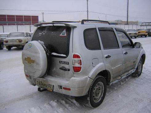

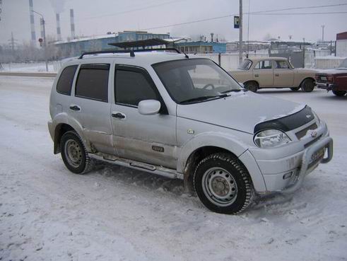

Меня не устраивают передние брызговики. Грязь и камни все равно летят на двери и пороги. Немного бы пошире и подлиннее. Кто-нибудь заморачивался???
Я купил на рынке типа тюнинговые, с надписью "sparco". Цветные подобные я сам не перевариваю - но мне больше делать было нечего -родные на мой обвес не подходят. Купил черные, отодрал нах наклейку "спарко", прикрутил на саморезы - получилось отлично, практически не торчат снаружи, и, в тоже время, частично закрывают пороги/локеры.

Все правильно, чтобы наилучшим образом защититься от износа и грязи надо устанавливать брызговики на арке колеса, и делать их пошире и подлиннее. Только вот, когда, двигаясь задним ходом, наезжаешь на камень-бордюр-пень и тп, брызговик вырывает вместе с крепежом. Неоднократно такая беда случалась и на классике и на 2108 с выдиранием локеров с мясом.
Чтобы снизить вероятность повреждений, приходится делать брызговики короче, а это снижает их эффективность.

У тебя прикольный обвес. ...Наверно денех стоит?

Брызговик должен быть толстый у основания и тонкий ближе к концу. Тадыть при движении назад будет загибаться в более тонкой части - мож до колеса и не достанет?
А мне кажется НЕ прикольный, а серьезный обвес. Т.к. и деньги серьезные.

З-шухер, не видно крепежа.Есть ли подкрылки у тебя или пришпондерено прямо в кузов саморезами?
Какого крепежа?
Подкрылков нету...
Как пришпандорено не знаю, не лазил...

Как прикручены брызговики,прям в кузов саморезами?

Крепления накладок арки задних дверей не нашел. Предполагаю, т.к. они литые вместе с налкадками на сами двери, что накладки на двери держутся так же как и штатные, а на арках дверей на силиконе.
Бразговики на саморезах, закрученных в расширители арок минуя крыло.

Кстати смысл крепления задних брызговиков в таком виде как щас: Чтоб при езде назад не оторвать их...

Спасибо,З-шухер.Этот вариант не подходит,у меня ничего нет-никаких расширителей,поэтому придется искать подходящие.Только смущают дырки,которые останутся после снятия задних брызговиков,придется видимо заглушки ставить.причем черного цвета.Пусть все думают,что у меня сбоков парктроники.Клево?
