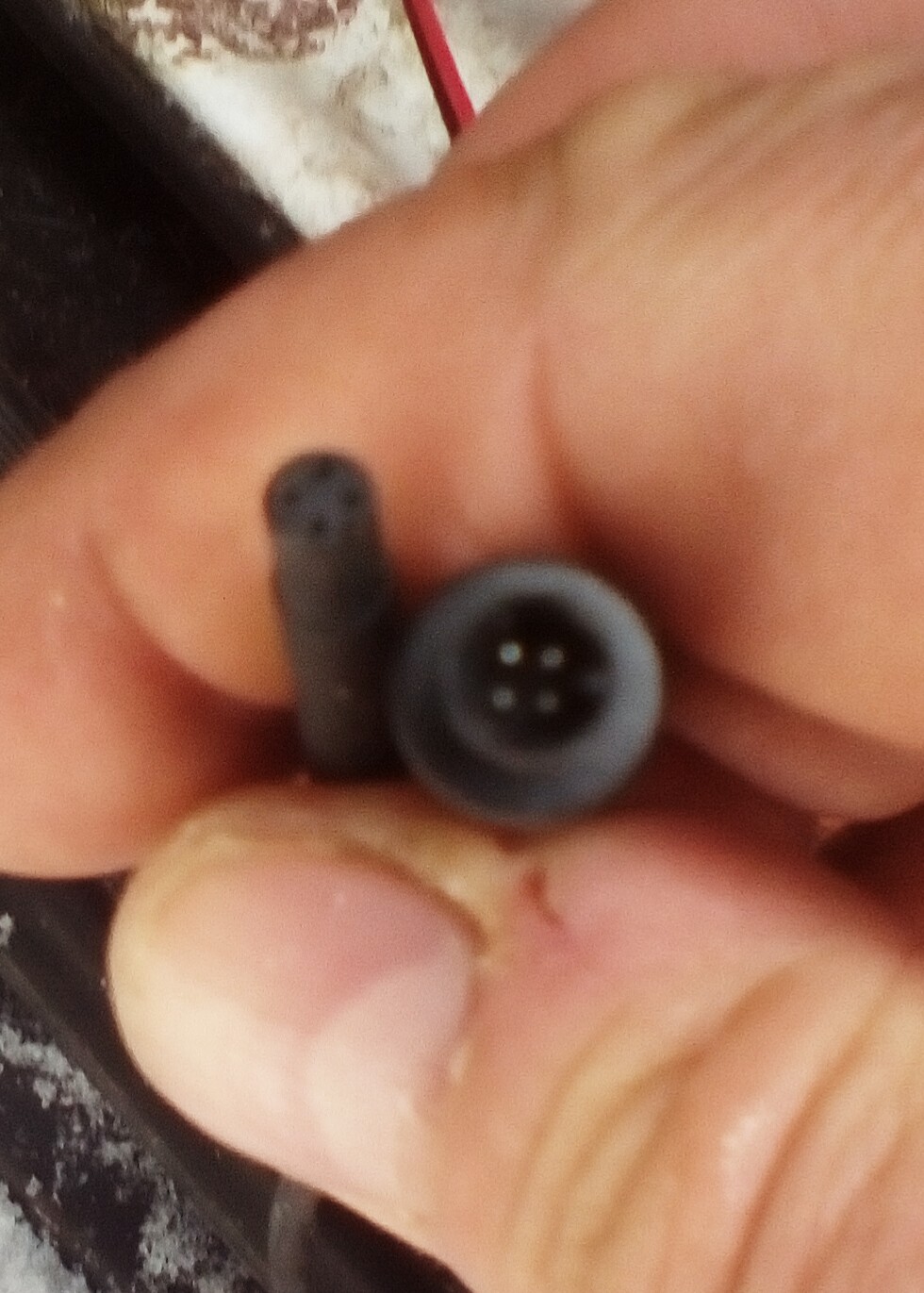

Провод на камеру никто не перерезал? Папа короткий,мама не проходит в гофру через крыло,нужно кабель наращивать,а какие там провода неизвестно.штекер на четыре?провода.

@mamont , А если через гофру другой конец протолкнуть (тот что в монитор вставляется - там ведь обычный мини тюльпанчик?)
