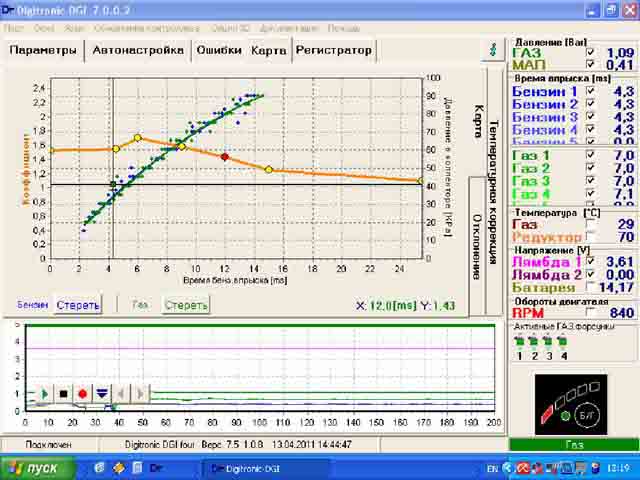

С чем может быть связаны такие показатели (а точнее их отсутствие) ДК1 и 2?
Коэффициент не зашкаливает?

Насколько я понял, у тебя время открытия бензиновых и газовых форсунок совпадает.
У меня время открытия газовых форсунок больше на 20-25%.

замес, Только сегодня откатал, подгоняя карты. Когда начал газовая была гораздо ниже бензиновой. Время открытия бензиновых и газовых разное, 4 против 7 мс... Смущает значение 7 мс, многовато. И коэффициент больше 1.6, это нормально?
А у кого какое давление установлено?

Пост старый но вот что скажу, Если ваш БК показывает богатая смесь то это означает что газовый контроллер забедняет смесь, тоесть при езде на газе у вас бедная смесь и БЕНЗИНОВЫЙ мозг начинает корректировать в сторону увеличения (богатит) Бензиновый мозг не знает что машина едет на газе, он опирается на показания лямбды .
