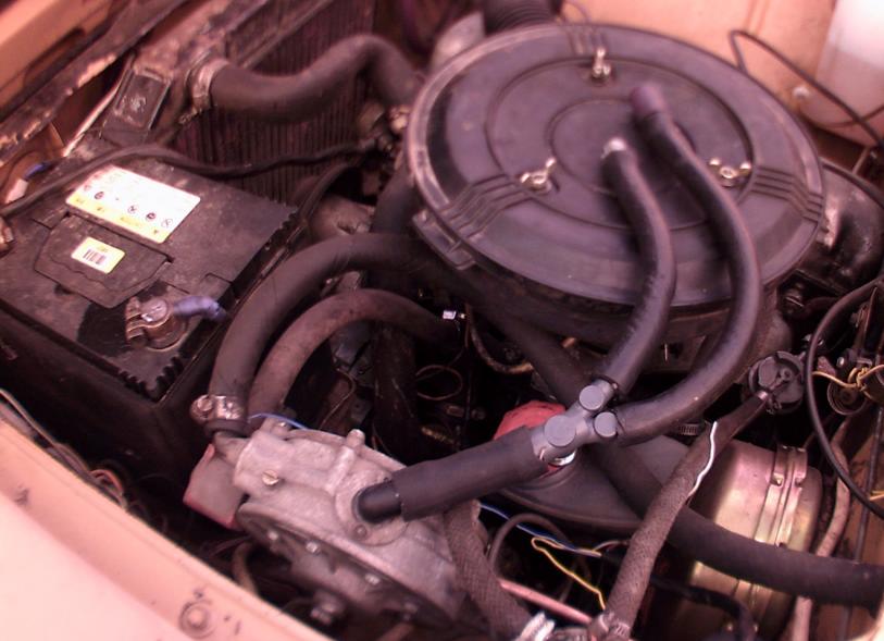

расход газа в литрах на 100 км указать!
В этом и проблема.
Расход газа по трассе отрезками 300-500км. - один, в городе другой, меж.город тоже.
По этому и написал. При цене газа 25р. (на юге) я проехал 8,5тыс.км. - из расчёта 1000км. обходилось в 1200-1300р.
ГБО второго поколения - поднастройка каждые 500-1000км.
В городе и вне трассы я перестраивал ГБО.
Комментарий к файлу: ГБО Москвич
2022-12-17_18-43-24.jpg [ 61.82 КБ | Просмотров: 319 ]

@ev3658 , Я такого впрыска газа через крышку воздухана не видел. У меня на 2140 стояла прокладка между карбюратором и впускным коллектором. Впрыск газа был также в две камеры раздельный. ГБО был настоящий-Ловато.
Это было основное востребованное ГБО с диафрагмой на малое разряжение.
Мне удалось настроить и сопло и распределение газа. Так-же найти золотую середину ускорителя и надобности в его отсутствии при поездке в 300км. - 600км. маршрут.
На малом разряжении мембрана менее динамично регулирует, по этому проще было настроить соотношение так, чтоб как Нива Евро-5 разгонялась и при этом так экономично.
Поехал в Сергиев-Посад, Москва, Калуга, Орёл, Белгород, Ростов на Дону, Геленджик, Астрахань.... на мост заехал, забомжевал где-то и через старую трассу за Туапсе домой. Майкоп, степии, Астрахань, Волгоград, Сраратов, Энгельс и в Нижегородскую область вернулся.
Полторашка очень хороший мотор, удивил на Лукой Генезис в жару. Давление по стрелке держало.
Смесь газа определялась по стрелочному датчику давления масла. Я ещё и за температурой моста и АКПП в дороге следил.
Если масло залито новое и сразу в эксплуатации, то его свойства очень статичные. Газ если горит через клапана - сразу видно по давлению масла.
В двигателе УЗАМ масло обильно подаётся на всё что можно сверху. Перегрев ГБЦ выходными газами быстро нагревает масло выше нормы и то становится более текучим. Давление при нагреве выше 90 градусов снижается.
Приходилось каждые 300-600км. останавливается, для небольшой дорегулировки.
Определял по холостому ходу и открытием дросселя.
Газ бесполезен при больших оборотах и большой нагрузке двигателя.

ГБО основанное на входном разряжении имело более стабильную дозировку, но вот грязный фильтр мог создавать проблемы.
Если регулировка требует быстрой реакции и динамики, то использовали разряжение вводного коллектора.
Из минусов ГБО, которое регулирует подачу газа на глубоком разряжении - вакуумник может пропускать, стыки трубок и сопун.
Так-же сложен запуск, ведь в начале разряжение маленькое и газ нужно держать в соотношении пока стартер не заведёт двигатель. Так-же отключить клапан если двигатель не запустился.
Контроллеры ГБО тоже хитрые, есть клапан холостого хода, который многие садят на плюс.
ГБО второго поколения позволяют регулировать холостой ход отдельным каналом от большой мембраны.
По началу мне не хватало разряжения в камере, по этому пришлось удлинить с крышки по ближе к карбюратору подачу газа, создать вихревое разряжение.
Это позволило более точно настроить ГБО.
С внутренним разряжением ГБО не смог осилить, слишком непредсказуемая динамика. Для УЗАМ не подошло, но слышал на Нивах давало жару.
