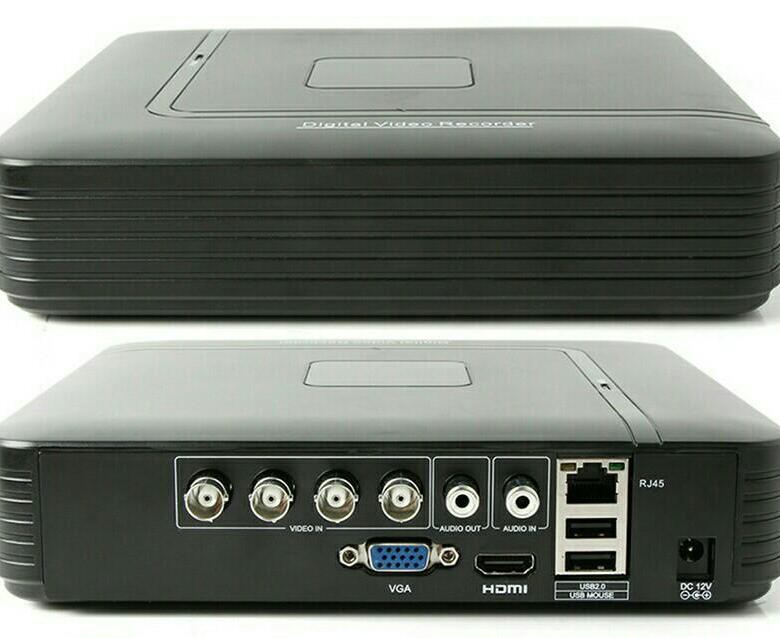

Поделюсь немного опытом.
На Алиекспресс есть дешевые аналоговые/цифровые регистраторы в ценовом диапазоне 1600р. на 4 канала.
Выглядят примерно так:
Вложение:
5a6c5f12c887e06714705792[1].jpg [ 53.13 КБ | Просмотров: 663 ]
Меню на русском языке. Все эти регистраторы имеют онлайн сервис для удалённого просмотра. Регистратор может работать в разном режиме, то-есть не только с аналоговыми, но и 2 аналоговые + 2 цифровые камеры. Жесткий диск можно впихнуть любой.
Всё что надо для удалённого просмотра, это источник Интернет. Друг у меня в гараже использовал Wi-Fi роутер от Теле2, чтоб подключить к роутеру этот регистратор использовал точку доступа DAP-1155, хотя можно было использовать любой роутер с возможностью подключения клиентом по Wi-Fi. Так-же продаются роутеры с возможностью воткнуть в них USB модем, но это уже сложней с настройками.
Тут главное воткнуть Интернет на этот регистратор, дальше всё проще. Скачивается приложение "XMEye" на телефоне с операционной системой Android (есть и для Apple), в приложении проходите простую регистрацию (не по телефону, по e-mail), после фотографируете кьюар код, который показывает регистратор и приложение автоматически находит и сразу показывает камеры. Можно удалённо просматривать архив.
В итоге если найти жесткий диск (можно и от ноутбука), то аналоговую камеру в магазине можно взять за 600-1200р., если имеется ротуре с подключением к нему проводом - то ещё проще, обойдётся примерно 2500р. на одну-две камеры.
P:S: Роскомнадзор в борьбе с Телеграм постоянно закрывает чего-то в Интернет и не часто, но бывает онлайн сервис временно недоступен.

@ev3658 , хорошо бы ссылочки, а то скрины наглядно, но не практично.

@ev3658 , тогда вопрос, а сами регистраторы хорошие или это тоже самое, что из комплектов?
Да, в основном 90% в регистраторах одно и тоже программное обеспечение, на Авито может еще и найдется старое чего, но в новом все уже одно и тоже, но с разным функционалом, типа управление поворотом камер по RS-232.
