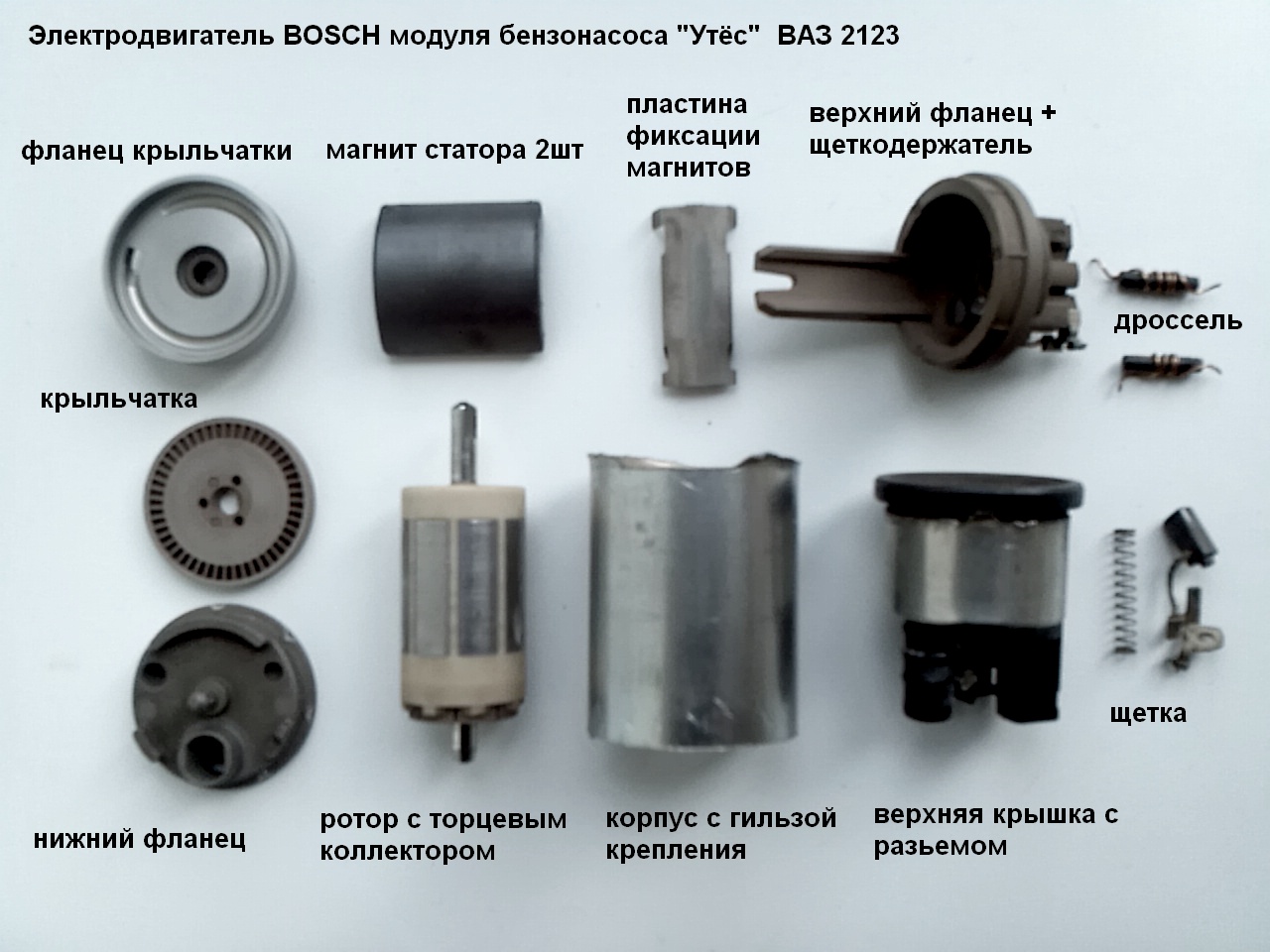

Название: Как устроен бензонасос ШН
Описание: Корпус одноразовой конструкции - на стальную трубку надета гильза из более мягкой стали - края ее завальцованы после сборки.
Нижний фланец имеет входное отверстие (в него вставляется патрубок сетки) и прилив для крепления сетки. Подшипника для оси ротора нет - ротор упирается во фланец концом вала полусферической формы. На вал ротора надета крыльчатка (фиксируется от проворота лыской на валу ротора) и еще один фланец, имеющий форму, обратную нижнему фланцу, на этом фланце подшипник есть - бронзовая втулка в теле фланца. Фланцы металлические, крыльчатка - пластик. Ротор с надетой крыльчаткой верхним концом вала - входит в верхний фланец (пластик) подшипник скольжения - без каких либо бронзовых или др. втулок. Полукольцевые магниты вложены в корпус и раскреплены вкладной пластиной и приливом верхнего фланца. В верхний фланец вставлены подпружиненные щетки. Пружины сверху прижаты контактами щеток, а сами контакты - приливами на фланце. Помехоподавляющие дроссели (катушка медным проводом на ферритовом сердечнике) вставлены в приливы на верхнем фланце, имеется СМД конденсатор на питании 12 В соединения - обжим. Нижний, верхний фланец и корпус разъема вложены в корпус и удерживаются завальцовкой гильзы, надетой на корпус.
Качество всех деталей - высокое. Фланцы прошлифованы со стороны крыльчатки, вал ротора шлифованный, сам ротор балансируется - видны места снятия металла на сердечнике. Литье (или прессование) пластмассовых деталей - безупречно - нет облоя, следов прессформы: сначала кажется, что это и не пластик вовсе.
