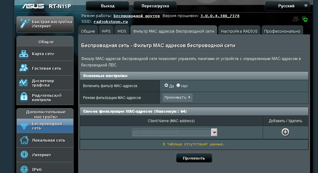

Спрошу в этой теме.
Прошу совета. Мой племянник без спроса родителей стал подключатся к домашнему wifi. Брат никак не мог понять как, т.к. пароль знает только он. Потом старшая дочь подсказала как. Он (племянник) втихаря берет смартфон мамы или сестры, и там есть такая функция поделиться сетью, генерируется qr-код и он сканирует его своим смартфоном. Соображает...)
Вопрос: как защитить роутер от таких подключений. Настройки безопасности наверное стандартные WPA/WPA2 PSK.

МАС адреса для этого есть, заблокировать по МАС адресу или прописать в роутере разрешенные МАС адреса. у меня так на работе сделано, пароль знают все - пользуются только единицы

.... Настройки безопасности наверное стандартные WPA/WPA2 PSK.
Тут поможет фильтрация по MAC адресу в настройках Wi-Fi (не в настройках брандмауэра).
Обычно фильтр MAC адресов имеет два режима: "Принимать" или "Отклонять".
Если выбрать режим "принимать", то надо заранее создать так сказать "белый список" - то-есть добавить туда MAC адреса тех, кто разрешен и после уже включать сам фильтр.
Если выбрать режим "отклонять" - то будет блокировать тех кто в списке.
У меня на Asus RT-N11P это как-то так выглядит:
Вложение:
2019-12-18_01-06-11.jpg [ 87.6 КБ | Просмотров: 195 ]
WPS - это возможность подключение без пароля, у многих роутеров есть кнопка, позволяющая подключаться при её нажатии в момент подключения, лучше это отключить.
:smile_smoke:
Проще всего поставить пароль на разблокировку на смартфонах у мамы/сестры.

.Проще всего поставить пароль на разблокировку на смартфонах у мамы/сестры.
Так сейчас и делают. Хотел узнать как в роутере можно сделать.
