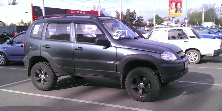

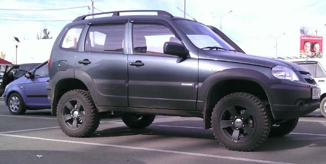

сделал лифт 3-4 см. Передок с пом. шайб под пружинные чашки. Сзади на мост наваривали подиумы и уже на них чашки пружин. Ну и переварка уха для панары, удлиние кронштейна колдуна и переварка рычагов амортизаторов.
Сегодня вместо заводского 80-ти амперного поставил приоровский 115 амперный генератор.
И плюсовой провод (поставил 25 квадрат) от генератора к АКБ. Еще массовый от болта крепления генератора пустил на АКБ.
Это потому,что с приходом жары стал ездить с кондюком. И на ХХ напруга просаживается до 12.2 В по приборке. На АКБ мерял,там чуть больше : 12.4 В, что тоже ОЧЕНЬ мало.

Сообщение Добавлено: 25 апр 2014, 19:20
    395
  •  4451
  •  26 апр 2009, 00:19
  •  Краснодар
вот
