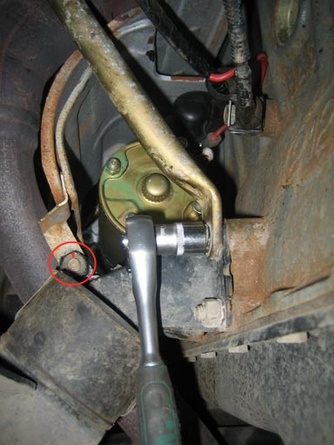

ShoNOwL SN писал(а):
Добрый день.
Приобрел Шниву в феврале 2014, откатал 2000 до 1го то.
Все устраивает но есть косяки:
- при разгоне из двигателя стал доносится звон - в чем причина непойму до ТО такого звука небыло. Появляется и на холостом ходу на 2000 оборотах идет вибрация от какой то жестянки.
Причиной звона может быть ослабшее крепление теплового экрана. (На фото в кружочке)
Да и профиль бы дополнить, возраст. Ну и УДАЧИ на дорогах и в эксплуатации ШЕВИКА.Изображение
( фото не моё)
Добрый день.
( фото не моё)
Спасибо за совет. оказалось гораздо проще. После ТО ребята забыли прикрутить в одном месте где крепится пыльник под двигателем (его можно узреть прямо под ременной передачей по центру)... возможно и не один т.к. остальные места креплений с верху недоступны.
Поеду завтро в сервис т.к. и масла в движок залили на 2 см выше максимума.

  •  12
  •  18 май 2014, 12:25
  •  Кострома
[/quote]
Причиной звона может быть ослабшее крепление теплового экрана. [/quote]
оказалось оно самое. Ответили жди запчасти недели через 2 приедут и поменяем по гарантии.
