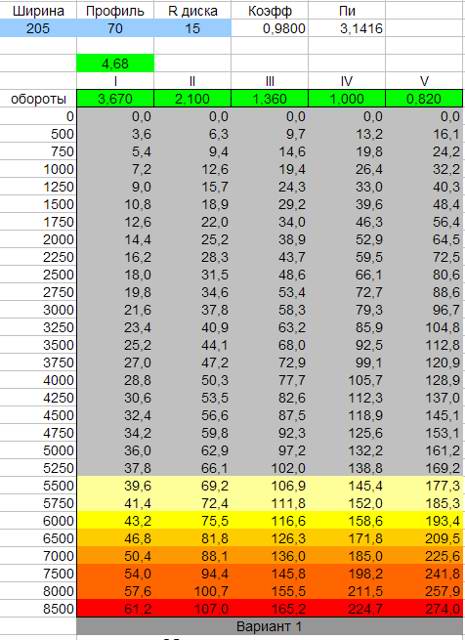

VOVAS писал(а):
UVova писал(а):
Э-э-э, Вадим, в том-то и прелесть, что у VOVAS-а не замеры, а РАССЧЕТЫ. Так шта-а-а-а, уважаемый VOVAS, сказавши "А", давай, выкладывай "свою прелесть"!
Я бы с удовольствием выложил, но не получается. Второй день пробую и ни как. В машинах я разбираюсь лучше чем компьютерах. Может кто-нибудь поможет. Я готов отправить файлы по Е-mail/
Так пойдет:

Abm, замечательно. Я рассчитывал в аналогично программе, только в ней обороты через 500. Твой расчет удобней.
Так это Exel'овский файл, там обороты можно выставлять хоть через 100. : только строчек будет больше.
