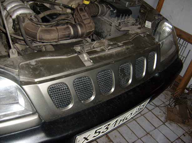

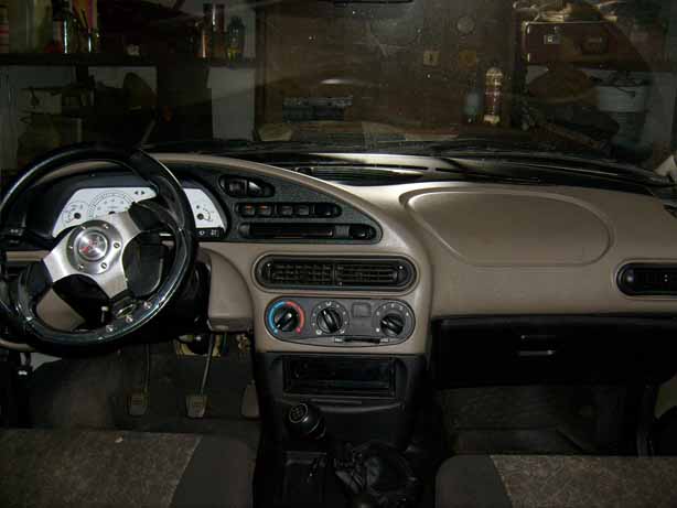

Как и обещал, сегодня пофоткал мое чудо.
Сначала просто фото.
Светлая торпеда и обивки дверей ставились пару лет назад.
Вот такая стоит решетка радиатора
Вот так просторно под капотом

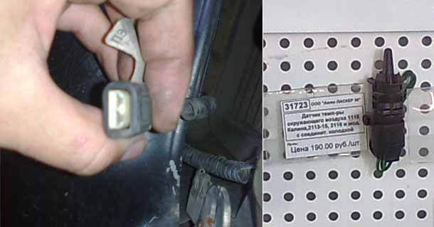

Как вы и говорили под бампером есть проушина для датчика температуры забортного воздуха. Проушина есть, а вот датчика увы... Но рядом болтался ласково замотаный изолентой разъем. Размотав я обнаружил что и него торчат пара оборваных проводов. Сфоткав его я направился в магазин. Где мне сказали, что могут продать только датчик от Калины. и других нет вообще..
Вот фото моего разъема и фото предложенного датчика.
непохоже, что бы это было то что надо. ( может поэтому из разъема торчали провода?)

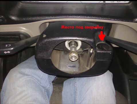

Так же на первой фото вы можете видеть что руль стоит не штатный... Крутить такую маленькую баранку без гура тяжко. В голове пронеслась мысль вернуть родной Шнивовский руль..

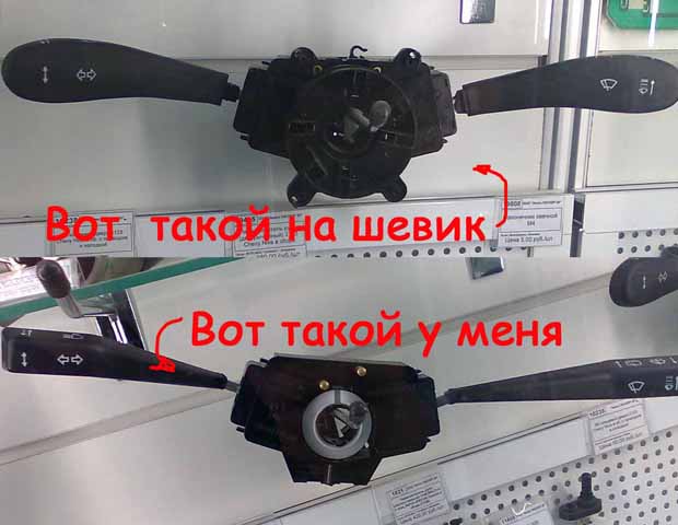

Сняв свой и приехав опять таки в магазин, я убедился что по крепежу мой руль вообще не похож на Шнивовский или с Тайги. Зато очень похож на руль от 2109... ХМ.. (подумал я) Потом понял что у меня и подрулевики стоят не Шнивовские
И кожухе осталась дырка от аварийки хотя сама кнопка аварийки на торпедо.
Так как в кожухе бешено тусуються сверчки, а найти такой же почти нереально, возник вопрос: а можно ли поставить кожух от Шнивы. Они очень похожи: и по местам крепления и по рычагу замка перемещения руля???

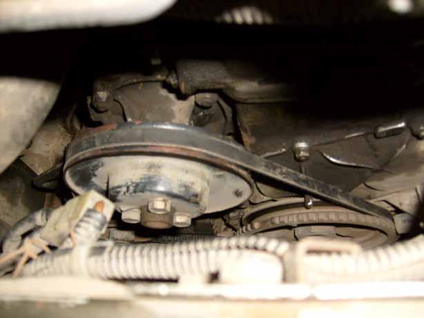

Вот фото Ремня генератора.

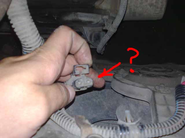

Так же в процессе снятия решетки радиатора обнаружился хорошо запыленный никуда не подключенный разъем, между двигателем и вентиляторами
От чего это может быть?

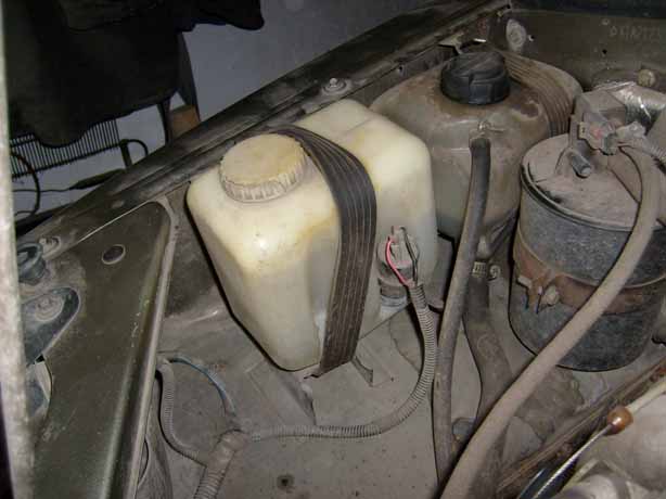

Ну и на последок скажите, пожалуйста, у всех такие бачки омывателя?

Ne0N писал(а):
...Так как в кожухе бешено тусуються сверчки ...
... Ну и на последок скажите, пожалуйста, у всех такие бачки омывателя? ...
P.S. как сделать что бы были фотки а не ссылки?
Кожух если меня глаза не подводят от Лады 2114-15, переключатель поворотов тоже походу оттуда.
Сверчки заткнутся, если полить их силиконовой смазкой для замков
Бачки другие по форме и литражу, а вот крышка бачка такая же - поломатая то есть :
Выделяешь в режиме правки ссылку на фото, кликаешь квадтатик "Img" и будет тебе щастье.

Дело не только в сверчках, кожух еще и сильно поломан.
А в 2114-15 руль регулировался по высоте? Просто в Этом есть внизу рычаг для регулировки. И если честно, хочется поставить Шевиковский ( чтоб без дырки под аварийку).
Ога, он и щас там регулируеца. Скорее всего, изначально и руль стоял четырнацатый...

Не исключено... Только мне родной 14 руль не нравиться. А "тюнинговые" все маленькие.

Про подрулевую коробку скажу следующее, шнивовская коробка скручена винтами из двух нижней и верхней частей и спомощью нижней части крепится к рулевой колонке в трех местах так же винтами. Обрати внимание на расположение замка зажигания так как он служит направляющей для всей этой коробки.

Ne0N, по поводу д температуры нужно сделать или купить переходник. датчик он у всех одинаковый что 2110 что шнива и наверно у калины стоит тот же дерзай :smile_bigsmile: присмотрись на ценнике написано с соединительной колодкой.значит с проводами нужно просто разьём купить и поставить

Если сам датчик тот, то я просто срежу раръем, пропаяю и спрячу под термокембрики. Так наверно будет проще. Я полагаю полярность для термометра не принципиальна?
