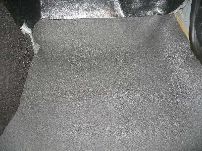

Шумка сохнет, но ооочень долго, я не вытерпел - выкинул и заменил на плотный пенополиэтилен 15 мм. Заодно, раз разбирал салон - залил пол Тектилом. Порадовало отличное состояние пола под коврами.
В принципе - так же делал и на предыдущих Нивах.

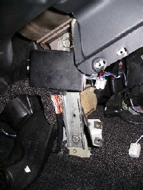

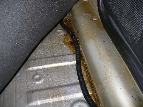

Управился суммарно за пару дней: один вечер разборка, несколько дней сушка. Вечер на антикор, доп шумку на тоннель, заодно убрал всю проводку в гофры загерметизировал и перенес выше блок АПС - проводов как раз хватило, опять просушил. И где то половину дня провозился вырезая пенку на пол и собирал салон.
У меня залило из - за криво поставленного уплотнителя двери внизу - вода дырочку нашла.
Полик - как новенький! Да еще помылся :smile_nod:
Так легла "пенка", основным ковром и накладками она удавилась почти до родной "шумки"

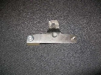

Новое место блока АПС - верхний болт стойки панели.
