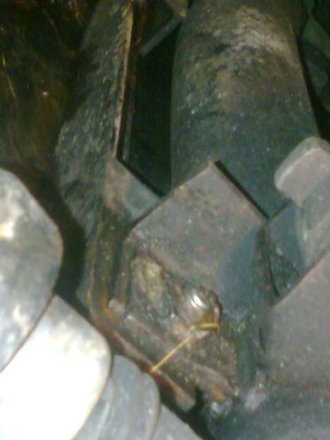

После изучения форума и яндекса, я пришел к выводу, что наилучшая защита, что есть в продаже у нас в Питере - это "Автощит".
Плюсы - благодаря конструкции легко снимать-ставить, закрыты оси нижних рычагов, бюджетная цена.
Минус - хлипкая.

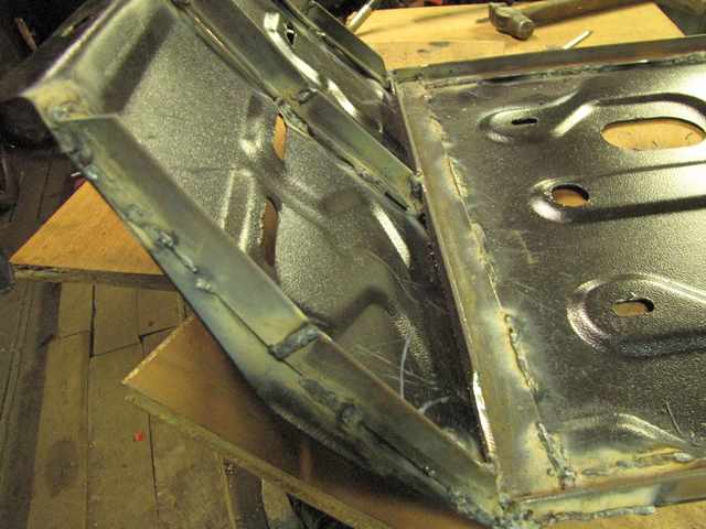

Следующий комплект решил усилить. Ниже отчет для интересующихся.

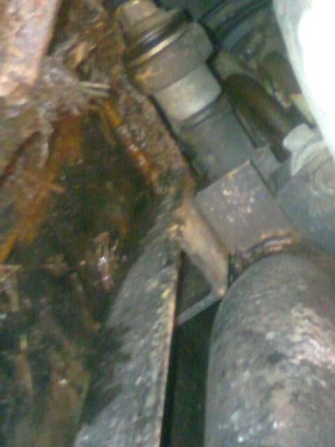

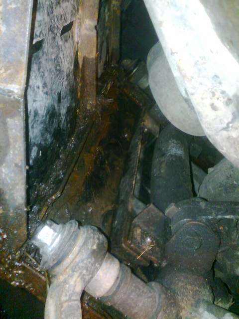

К балке подвески защита крепится через две площадки с привареными гайками. Площадки хлипкие, приварены к балке только одной стороной. У меня наполовину оторвались. Усиливаем уголком 3мм, обвариваем:

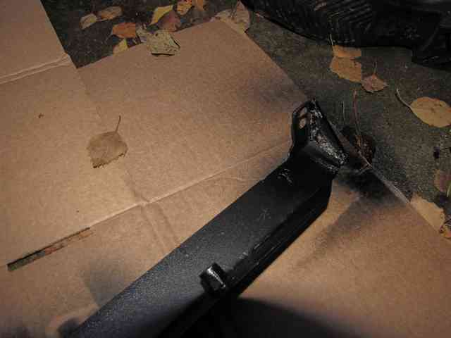

Для крепления защиты к этим площадкам в комплекте от производителя шла длинная П-образная скоба - очень хлипкая, смялась нахрен при ударах.
Заменил ее на планку из уголка 30х30х3мм, с "коробочками" на концах. На фото она идет параллельно балке, отдельно сфоткать как-то не вышло.

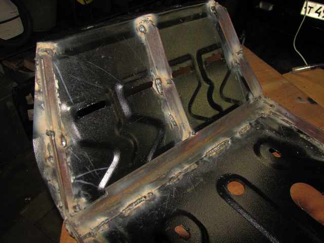

Затем усиливаем на краях штатное крепление задней части защиты:

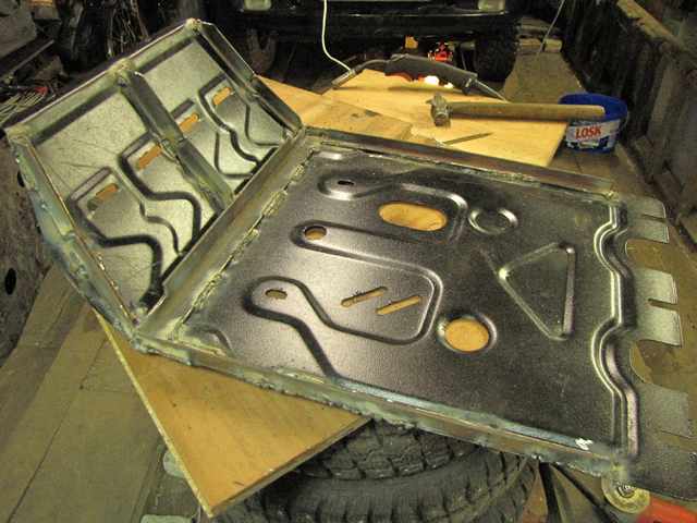

Усиливаем уголком саму защиту:
Поперечный уголок - 30х30х3мм, остальные 20х20х2мм
Результатом доволен - словил пару ударов об пни и камни.
Защита немного прогнулась между уголками на 2-3 мм, геометрическая форма не потеряна, с каркасом из уголка ничего не случилось, с машиной тоже :smile_nod:
