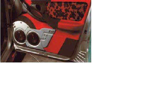

Примерно так http://avtozvuk.com/articles/impdoors/index.htm
но вид конечно ..... Легче купить.

Сделай такие

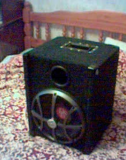

Не спасибо . Я уже делал вот это.
Потом посчитал, во что вылилось, и прослезился.
Дешевле было купить готовый.
Красивые подиумы изготовить намного труднее, чем саб.
Да и на виду они. И чтобы не было мучительно больно, хорошо подумай, взвесь свои силы. Удачи.
