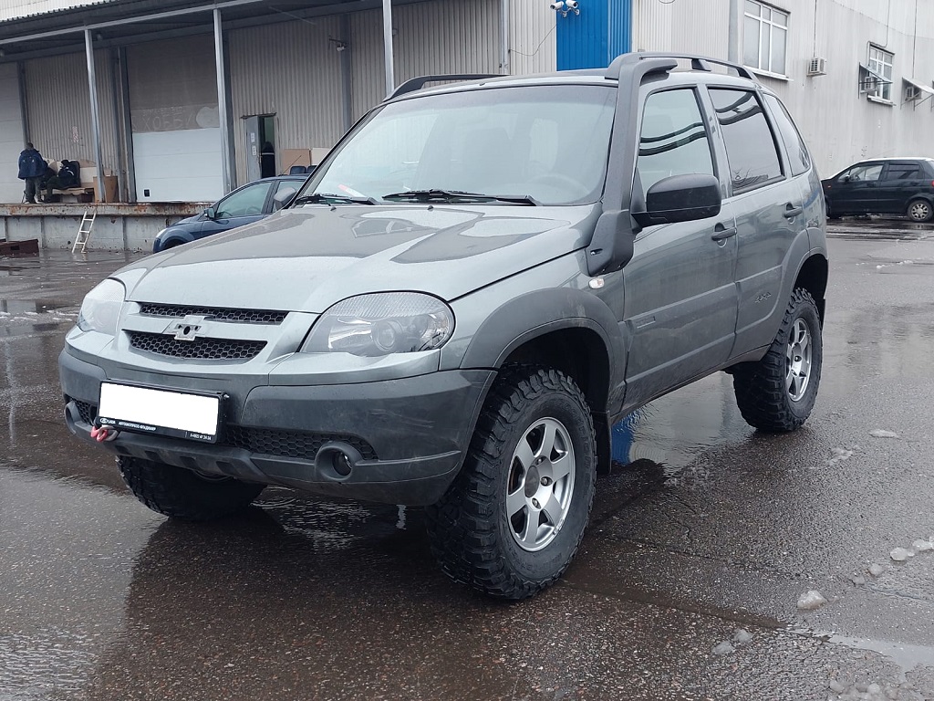

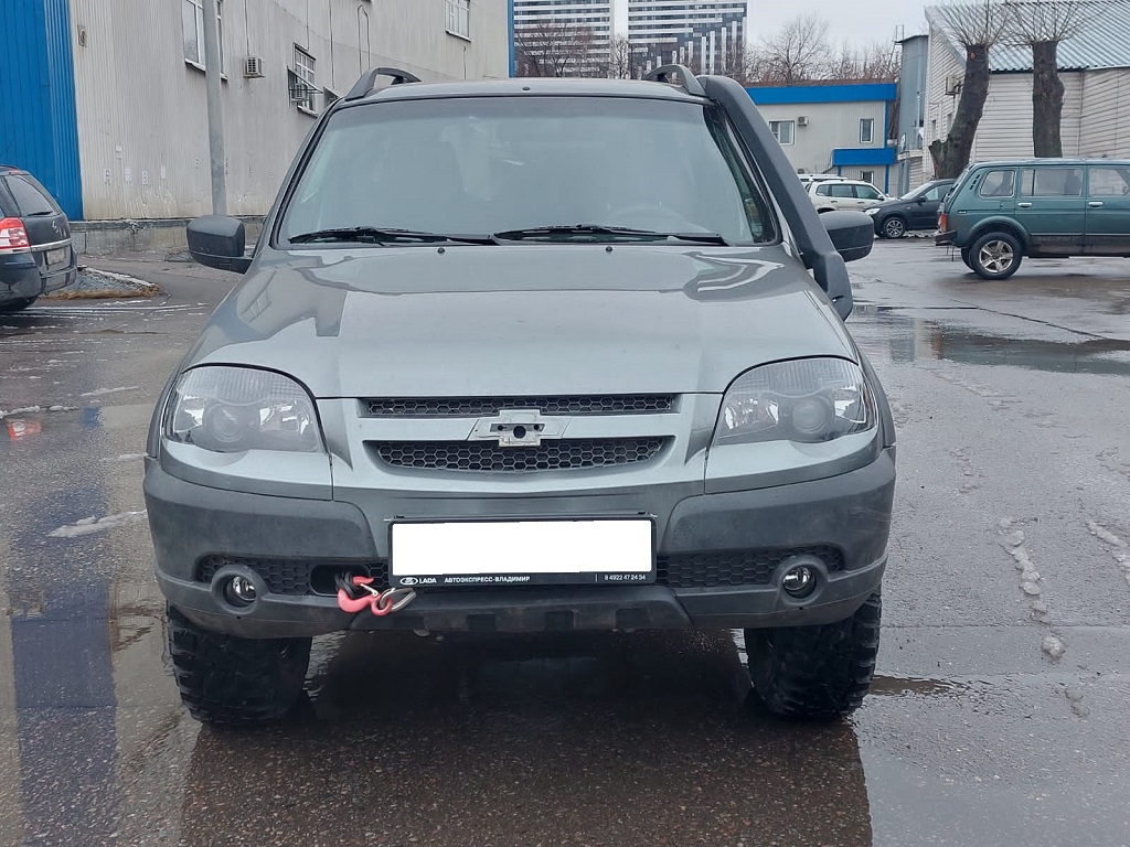

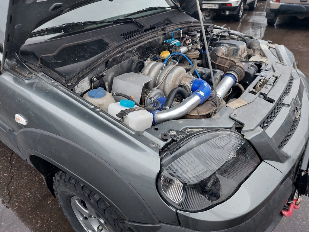

ШНива турбо 0,5 бар
Турбина 0,5 Бар
Шноркель
Лифт 5 см
Амортизаторы Kayaba Exel-G
Усиленные рулевые тяги
Маятниковый рычаг на подшипниках со стальным корпусом
Главные пары 4.3
Самоблок в РЗМ
Передние вентилируемые дисковые тормоза
Перенос крепления запасного колеса
Кронштейн лебёдки Нива777
Лебёдка 9 500 lbs
Шины BFg MT 235/75R15
Понижение в раздаточной коробке 3,15

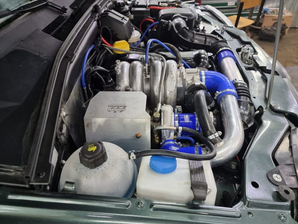

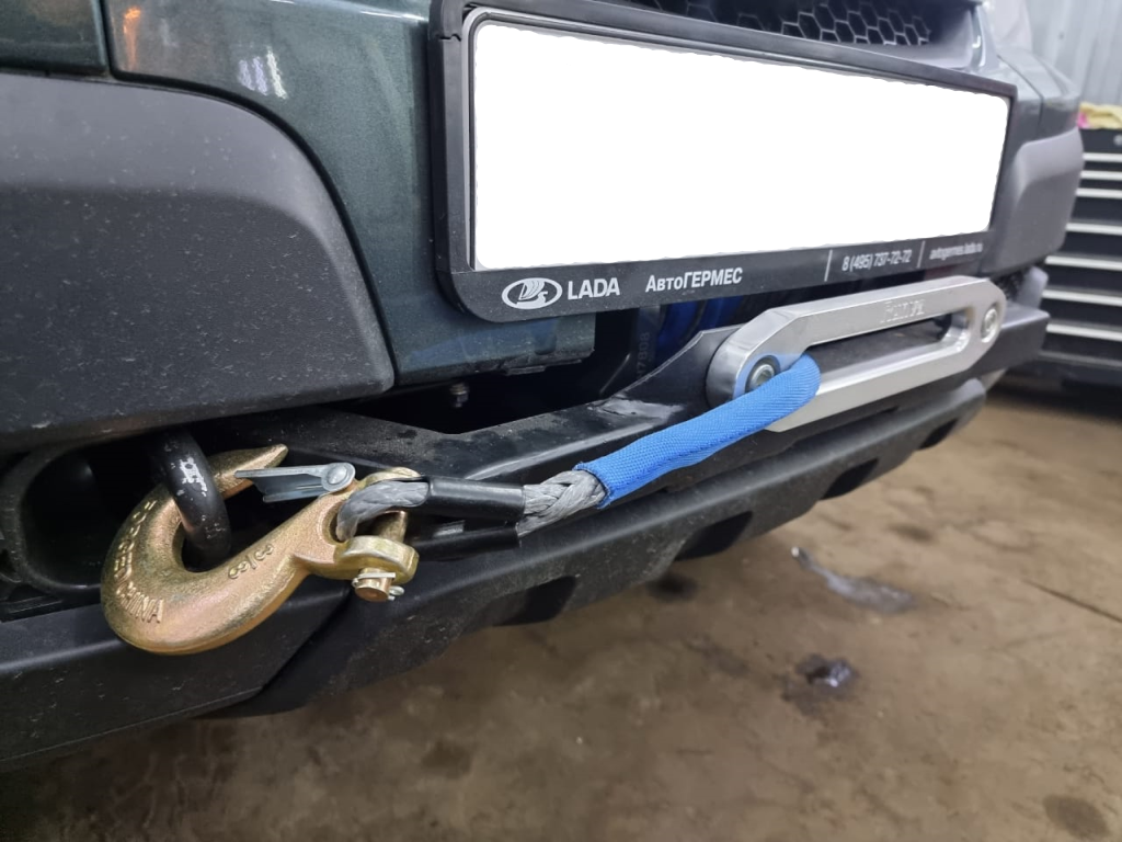

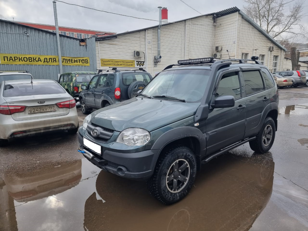

Лада Нива Турбо 0,5 бар
Турбина 0,5 Бар
Лифт подвески 5 см
Гидроизоляция трансмиссии
Фаркоп с защитой заднего бампера
Кронштейн для скрытой установки лебёдки в передний бампер Нива777
Лебёдка Runva 9500 синтетический трос
Шноркель
Рейлинги оригинальные
Поперечины аэродинамические
Передняя светодиодная балка 120 Вт комбинированный свет
Задние светодиодные фонари по 20 Вт рабочий свет
Задние дисковые тормоза
РПМ 4,3
РЗМ 4,3 с самоблоком
Штанги реактивные усиленные регулируемые
Подлокотники откидные
Шина Nokian Nordman 7 SUV 235/70 R16
Диск K&K Камелот Ауди 7×16/5×139.7 D98 ET40

Лада Нива Турбо
Красивая. :smile_yes:
А вот лебёдка спереди (ну и другие видимые усовершенствования), при постановке на учёт не вызывают вопросов как изменение конструкции? Или всё уже легализовано?

Виктор, сделаю небольшое замечание.
Защитного экрана от турбины недостаточно для надежной зашиты утеплителя капота. У меня над экраном утеплитель уже прилично почернел. Как бы не загореться... Буду колхозить доп экран, подходящий лист алюминия уже нашел. Тоже Обратите внимание на этот момент. По кр мере на авто, которые эксплуатируются на юге.
Вызывают, легализацией не занимаемся, слишком скользкая тема. На дорогах Нива нах никому не нужна, и наши заказчики просто не очкуют.
ни одного возгорания не отмечено, за 800 шт уже. Городить сложный 3д экран - добавить еще кучу денег к киту, а он и так как конь стоит.
де взяли? стоимость комплекта? есть желающий...
Сообщение Добавлено: 18 фев 2023, 01:53
Администратор
Администратор
    3773
  •  18848
  •  28 фев 2007, 11:13
УзнАю. Но они точно дорогущщие. 7т.р. 10 лет назад комплект стоил.
