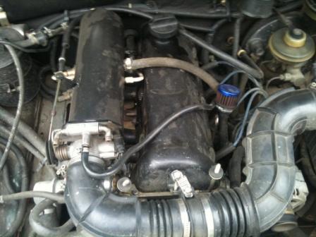

вот фотка моего подкапотного пространства.
[url=http://nomer.avtobeginner.ru][img:d04d0ee8fc]http://nomer.avtobeginner.ru/rus2/M291OX37.png[/img:d04d0ee8fc][/url]
2.0 88 колено 144 шатун ковка на ресивере теперь голова на 25% производительнее
радиусные фаски и паук 4-2-1 МРВ 550+
