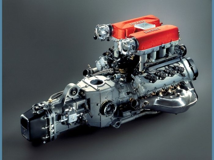

На перечисленных каналы равные, рес с торцевой заслонкой.
Я считаю это важным, по цилиндрам тобишь, но кто тебе сказал что в штате на четвёртый не прилетает воздух!? Свечи выкручиваем и смотрим - вуаля - все одинаковые, перелива в 4ом нет - это баг, фича или что?
С такой логикой после первого оборота в ресе вакуум и двс на искре тупо работает.. Не надо искать блох там где их нет. Потом ещё порядок работы цилиндров.. Но это лишнее). Главное рес красивый, как на М5, а не как на Изображение
