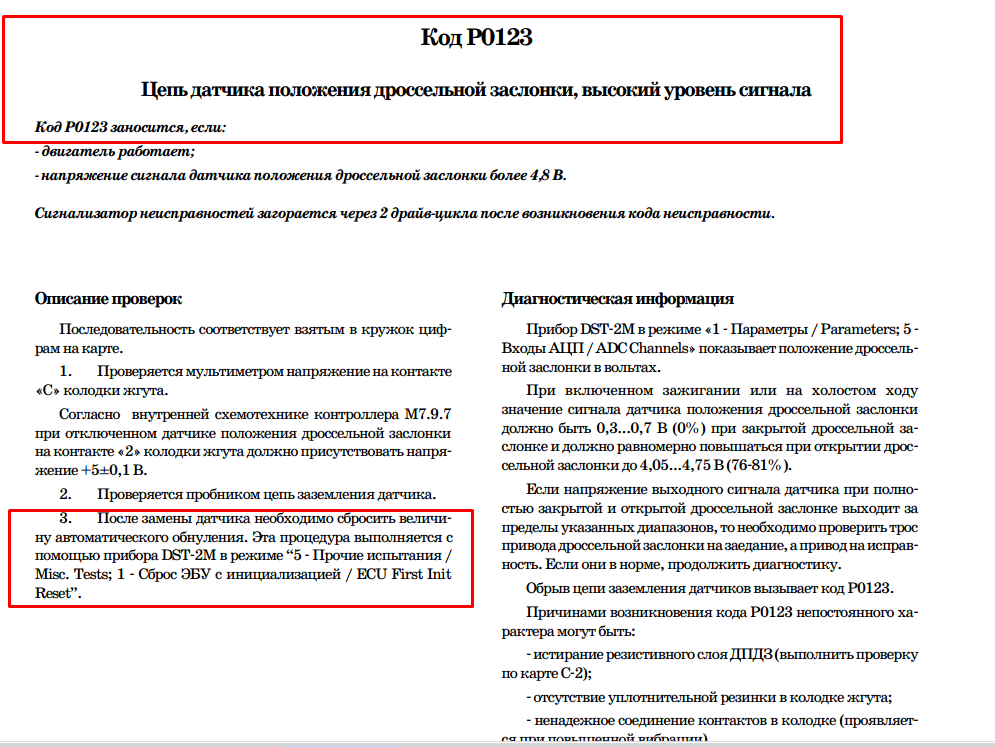

может ошибаюсь, но разговор о нуле,
Вложение:
Screenshot_2.png [ 243.6 КБ | Просмотров: 359 ]
RS0Y5-42-02D

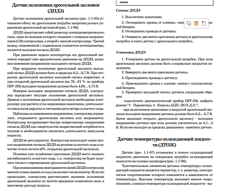

Датчик открытия дросселя - это резистивный делитель напряжения.
Вот выше oapv выложил описание, там вообще сказано, что "ноль" - это 0,3 - 0,7 Вольта. При опорном напряжении 5 Вольт, диапазон допустимого отклонения составляет (0,7-0,3)/0,05= 8%, вполне достаточно, чтобы ничего не калибровать. Ширпотребный 5%-й резистор годится. Ну а "максимум" - это от 4,05 до 4,75В, т.е. в среднем около 4,5 В. Граничный диапазон чувствительности получается от 0,7 до 4,05, т.е. примерно 3,3 Вольта, т.е. крутизна примерно 0,033 В/единицу при линейной характеристике. Гораздо проще соблюдать эти требования к резисторам, чем что-то калибровать.
Теперь, предположим, резисторы будут какие попало. У одного будет минимум в делении 0,2 вольта, а у другого - 0,9 Вольта. Максимум, что может знать ЭБУ - это значение минимума, при закрытом дросселе. Если бы ЭБУ требовалась бы "инициализация" этого датчика, то знать начальное значение (минимум) - недостаточно, так как чтобы вычислить крутизну, надо ещё знать максимум. Тогда в инструкции мы бы видели запись типа: "после установки датчика нажмите педаль газа до отказа".

Программирование, это точные цифры.
Так поэтому там (по всей видимости) и принят диапазон чувствительности от 0,7 до 4,05.
Всё, что меньше 0,7 - считается нулём. Обычно так и делается. Но каков алгоритм в ЭБУ я тоже не знаю, поэтому только предполагаю.
Где-нибудь такая процедура инициализации при замене ДПДЗ описана?!
Я тут просто не вижу, чему можно обучать контроллер. Устанавливается граница минимума, допустим, 0,7, и граница максимума, допустим, 4,00. Один раз и навсегда, в программе. Всё, ничего обучать не надо. Все датчики, укладывающиеся в описанные выше характеристики, должны нормально работать.
Ещё раз: я прихожу к такому мнению, поскольку для обучения надо ещё определить границу максимума, а для этого при обучении надо нажать газ до предела. А такого никто не делает и такого действия нигде не описано.

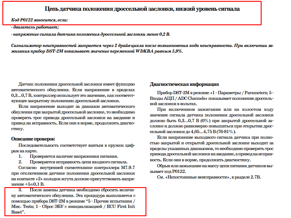

Да, в картах диагностики по ошибкам ДПДЗ
Screenshot_3.png [ 229.02 КБ | Просмотров: 301 ]
Screenshot_2.png [ 257.94 КБ | Просмотров: 301 ]
RS0Y5-42-02D
