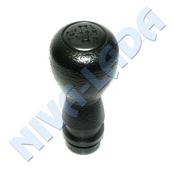

Наверное, глупый вопрос - рычаг раздатки (верхняя часть с "набалдашником" как-то крепится (резьба?) или просто потянуть на себя для снятия и сильно надавить для установки? Купил новый, а старый без усилия не снимается и я побоялся тянуть как следует.
В любой непонятной ситуации - включай пониженную. :smile_smile:
 Заголовок сообщения: Re: Рычаг раздатки
Сообщение Добавлено: 20 дек 2017, 21:27
    1025
  •  7250
  •  20 июл 2015, 21:13
  •  авиаград-Жуковский.
Сама ручка по моему на резьбе, а рычаг на защёлках которые надо отжать.
безшнивный)
Сообщение Добавлено: 20 дек 2017, 21:32
    2745
  •  7399
  •   3
  •  19 фев 2008, 18:12
  •  Пенза
Прально говоришь, а что-бы отвернуть ручку (1) нужно держать рычаг (9) от проворачивания! :smile_nod:
