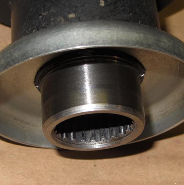

Через 7 т.км побежал сальник вторичного вала КПП. Полировки на фланце ПВ никакой. И токаря не смог рядом найти. Собрал как было, с новым сальником.....

скажите, можно ли промвал снять именно с раздатки , для замены на ней сальника? Или надо полностью снимать и с КПП и с раздатки?
промвал шрусовый стоит.

Varg Vikernes, да его можно с любого конца снять без проблем, хоть только с КПП для замены сальника на ней (так и делал недавно), хоть только с РК.
Да, полировки на фланце при покупке не было, отдавал полировать токарю. сальник на вторичном вале побежал у меня за меньший пробег (примерно 5 т.км.) с этим промвалом. :

Написал Максиму, думал у них что то изменилось, можно взять отдельно фланец(550р). И вот такой ответ с фото:
На этих фланцах такая же шероховатость - из под резца.
Смысла менять нет - все одинаковые.
Если только предложить самостоятельно отполировать пастой ГОИ.
Спасибо за сигнал. Замечание обязательно передам в конструкторский отдел для внесения изменений в план операций на изготовление фланца.
С уважением, Максим Молодых
