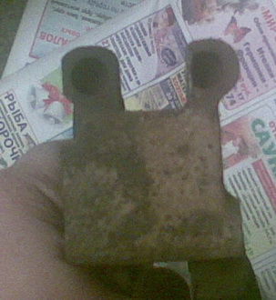

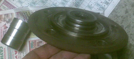

Вот и меня постигла та же участь со ступицей.
Так сточило направляющую колодок, нагрелась докрасна.
Немного предыстории.
Пробег на данный момент 109670км. На фото левая ступица от "Волгаавтопрома" прошла всего 12т.км, по геометрии идеальный вариант, а по металлу видите сами. На 47т.км ставил подшипники SKF (родные тоже в отличном состоянии лежат на всякий пожарный) и заметил лопнувшую втулку на ступице. В магазине тогда купил что было, но она оказалась брак, шлицы протянуты со смещением более 1мм и шрус соответственно бил, так и ездил. При ремонте РПМ и замене дисков на Brembo поменял и ступицу, результат на лицо.
Теперь поставил опять бракованную, буду точить кольцо на родную и распорное кольцо. Подшипники битом стружки, но не пострадали. Смазка всегда SKF LGWA2. Диски, резина все стандарт, но езда всегда экстремальна и в повороте часто на два колеса.

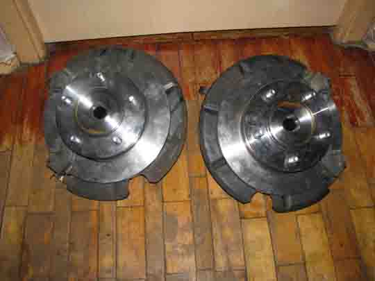

Большое спасибо Fogpro за кулаки с SKF-ами!!!
Вот, поставил недавно (прямо около дома, на улице), сейчас период обкатки; ступицы конвеерные, тормозные диски - Pilenga
PS Проверил нагрев - диски горячие, ступичные гайки - холодные :smile_cool:

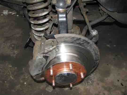

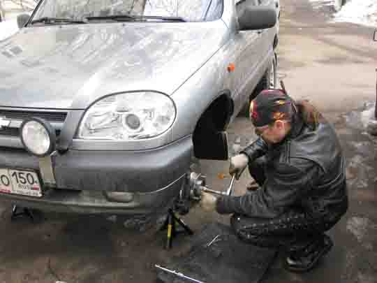

Уважаемый Fogpro!
В строгом соответствии с Вашими рекомендациями
http://www.chevy-niva.ru/viewtopic.php?t=37024
всё было проделано: болгаркой с щёткой зачищены места на суппорте и креплении и слегка тонким слоем смазано графиткой, колёса легко крутились от руки; проехал около 10 км практически не используя тормоза - все слегка тёплое, скорость 60-70 км/ч.
При покупке тормозных дисков - не оказалось 2123, взял, предварительно сделав замеры, 21214-е, разница - в наличии/отсутствии проточки, не знаю, насколько критично различие?.... :smile_cool:
