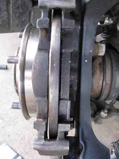

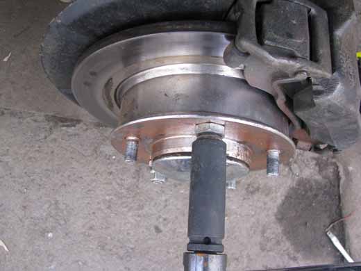

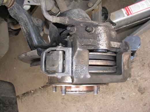

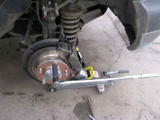

Fogpro писал: Разбираем по косточкам ваш вопрос......
Сегодня снял колёса, протянул гайками ступицы и диски
Вот положение суппорта и диска, нигде не задевает (но на фото практически не видно)
[img]http://www.chevy-niva.ru/album_pic.php?pic_id=36576[img]
Странный перекос, появился сразу же после установки и затяжки
одевал колесо крутил - не цепляет нигде
Для смазки направляющих применил вот это
После переборки узла суппорт сдвигается от руки, после нажатия педали тормоза - очень туго, но от руки перемещается
Летом езжу - в основном торможу мотором, растормаживаюсь редко.
Тормозную жидкось поменял на прошлой неделе, после этого проехал 120 км в среднем 90-120 км/ч диски нагревались сильно. Цилиндрическая часть томозного диска была нагрета умеренно, рука не обжигалась
После сегодняшнего перебора ещё не ездил - попробую позже, отпишу.
