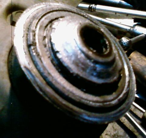

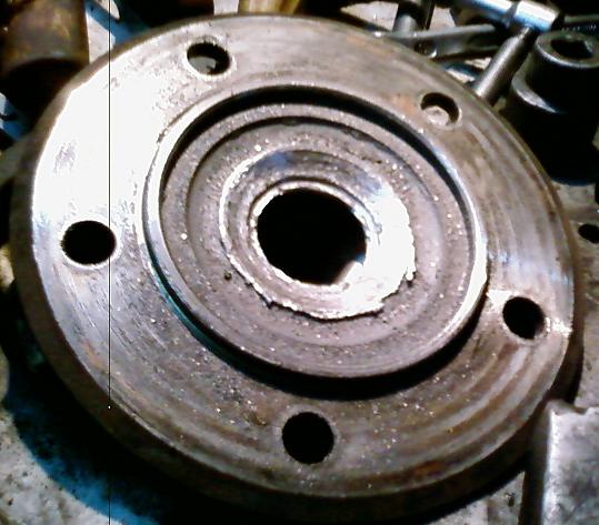

Сегодня случилось опять ТО что не должно было произойти,опосля пробега всего в 5000 км срезало правую ступицу повторно!!!! Причем точно так же как и впервый раз.Вобщем слов нет одни матюки,позвонил к человеку у которго брал ступицы,высказал ему свое фе,он сказал будем разбираться.Многоуважаемые форумчане,прошу вас высказать ваши соображения по поводу причин произошедшего (поломку по вине подшипников и качества метала ступиц пока исключим)

сммотрим сюда http://www.chevy-niva.ru/viewtopic.php? ... &start=170
и сравниваем ступицы ВАЗ и то говно что сломалось у тебя.
Одна из причин - это именно качество металла
Хотя интересно, какие подшипники у тебя в ступице?
А по поводу Ноута, то советую взять и коническую шайбу. И совать во все кандидаты на покупку. Хорошо, если провал шайбы будет 1мм. В общем, чем меньше этот провал, тем прочнее ступица.
Прощитано Космопресом.

<BlaZZer>
Оба!
Не уж то вазовская накрылась? Сказали ваз?
Срезало гараздо выше шлицоф. Глубина конуса не в порядке или металл.
Читал ребят, которые точили много ступиц под москвичевский подш.
Типа попадаются с металлом, который под резцом крошится как графит. Производитель ступиц умалчивался.
