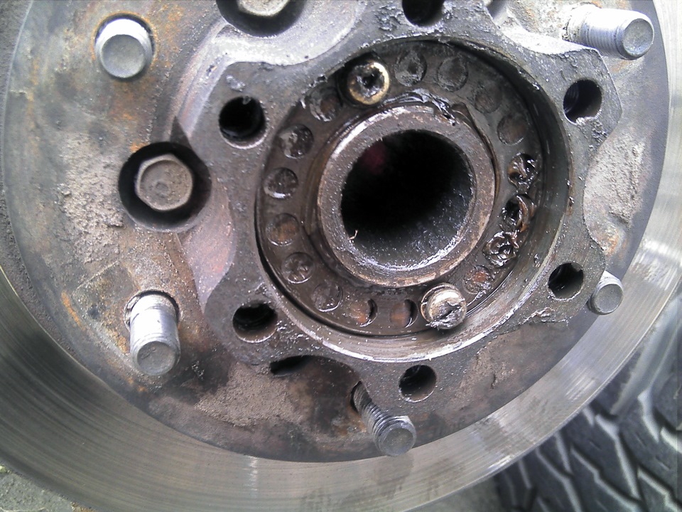

@diksrv , чем же таким особенным отличается узел? Посмотрел картинки, какие добыл - вроде все так же, картинки, правда, так себе, невнятные (сальники у меня тоже японские) :smile_headbang: :smile_headbang:
Качество сальников, точность изготовления, прочность металла, и прочее прочее... Там почему-то не надо каждые 5-10 ткм регулировать подшипники.... Кстати точность регулировки теплового зазора тоже не сравнить с нашей - там не керненая маленькая гайка, а огромная шайба с множеством отверстий для стопорения.
в моноподшипнике точнее будет :smile_smile:
