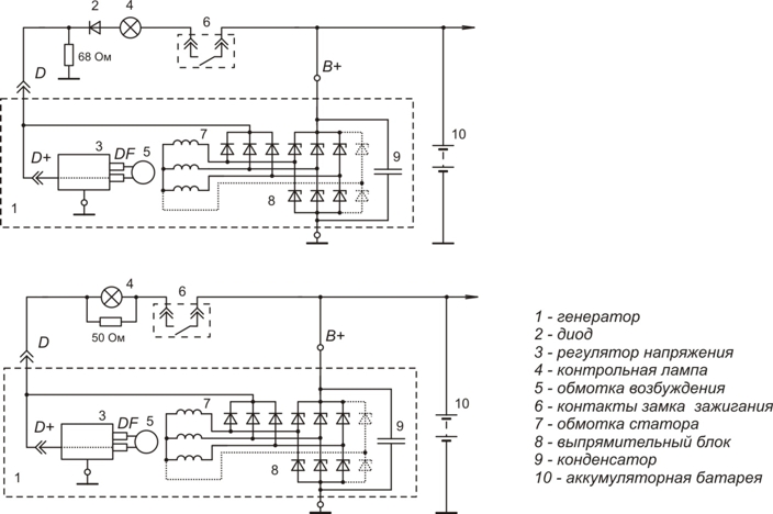

Второй год лампа "Аккум" горит в пол-накала. Решил разобраться наконец(гена Елдикс-90). И я был очень удивлен тем что провод на клемму Д был оборван. Хотя машинка заводится( в последнее время с подгазовкой). Так как провод на клемме Д отсутствует, то напрашивается вывод о неисправности панели(резистора). Но и с проводом Д лампа загорелась, но не так ярко как соседняя. Померял напругу на этом проводе, предварительно его откинув с гены при незаведенном двигателе. Относительно массы там было 5,5 вольта и соответственно относительно плюса АКБ 6,5 вольта. Получается надо лезть еще и в ДМ? У кого какие мысли? Заранее благодарю за помощь откликнувшимся! :smile_nod:
[url=http://forum-lines.ru/][img:7c1c27db8d]http://forum-lines.ru/rez/ab172425.gif[/img:7c1c27db8d][/url]
Только в России есть 3 экзотических животных: « ёшкин кот, бляха муха и едрёна вошь »!!!!!!!!
Сообщение Добавлено: 01 авг 2015, 22:43
    2936
  •  3830
  •  10 мар 2014, 21:02
  •  Ульяновск
Йошкин кот, Если твой гена Елдикс-90 с 9 диодами то всё так и должно быть. С оборванным проводом -запуск гены с подгазовкой (за счёт остаточной намагниченности). И должно быть на сброшенном проводе ок 6в. Через этот провод на гену идёт ток начального возбуждения, чтобы не газовать для запуска. После запуска гены- на этом выводе D появляется 14в и лампа должна гаснуть. У тебя верхняя схема похоже .Изображение

Йошкин кот, Контрольная лампа, резистор и диод находятся в панели приборов. Есть нюанс. Лампа заряда должна быть на 3вт, все остальные по 2вт. Это чтобы хватало для запуска генератора.
Должно быть так:
1. Отсоединить контакт D от генератора, включить зажигание. Лампа горит в полнакала.
2. Соединить штекер D "мама" с массой. Лампа горит в полный накал.
3. Подключить штекер к генератору. Лампа горит в полный накал.
4. Запустить двигатель. Лампа гаснет. На D контакте 12 или более вольт.
А вообще то Правильно заданный вопрос - это уже половина ответа. У шевика столько вариантов схем, а я практически наугад советы даю. Нужно убедиться, что гена с 9 диодами, а не нового образца с 6 ю.
