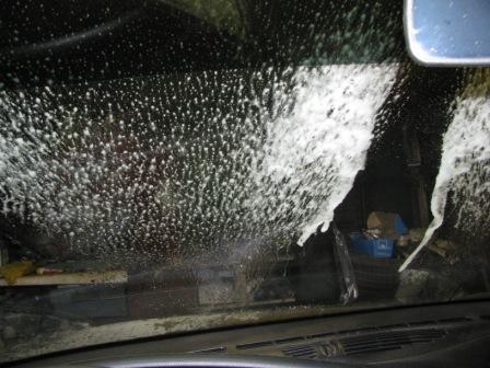

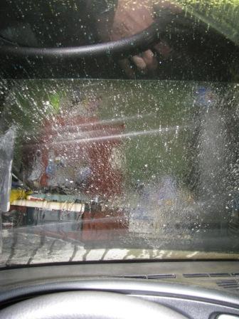

Поставил я сегодня форсунки от Форд Эскейп/Мазда Трибьют, те самые о которых тут сузуководы пишут http://www.suzukovod.ru/showthread.php? ... post299834 Первое впечатление положительное. Веер лупит довольно бодро в верхнюю половину стекла и даже немного на крышу закидывает. Пока испытал только в гараже на стоящей машине. Завтра посмотрю как будет на ходу. Из доработок потребовалось откусить штатные усики-фиксаторы и нарезать резьбу при помощи металлической гайки (технология тут выше уже описывалась). Обратный клапан пока не ставил, на первый взгляд нет в нем необходимости. Моторчик довольно живо подает жидкость к форсункам, задержи не ощущается. Но, повторюсь, это предварительные испытания в гараже. Посмотрим как будет в движении...
При возможности сфроткаю работу форсунок и выложу на обозрение публики...
Да, еще поставил после моторчика фильтр тонкой очистки топлива от карбовых машин. Это чтобы форсунки не засорялись. Т. к. размер отверстия распылителя такой маленький, что прочистить их не повредив форсунку практически невозможно.

Сфоткал сегодня работу "Фордовских" жиклеров
А так они выглядят на капоте
В общем все видно, без комментариев! :smile_nod:
На скорости 80...100 (быстрей пока не разгонялся) веер опускается, относительно того, что видно на фото, на 2...3 см.
