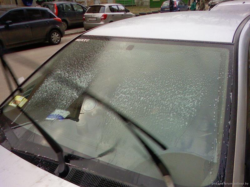

Mefistofel, может ты раньше меня процесс их поливания на видео снимешь, если есть возможность? : А то многие горят желанием это увидеть, а я тока в выхи буду ставить, да и то если с теплым боксом получится или на цлице потеплеет. Щас пытался шланги со штатных сикалок снять - хрен там, задубели. На улице - 19.
Во, видео нашел: http://lanosec.rutube.ru/journal
http://www.youtube.com/watch?v=vdy8OjOH ... r_embedded
И фотки:

Вкрячил вольвовские веерки. Пришлось делать, как и все - нагревать гайку и катать резьбу. В связи с тем, что установлен обратный клапан от Опеля, омывайка постоянно находится в шлангах и она вытекает из сикалок и бежит по капоту ручейками.
