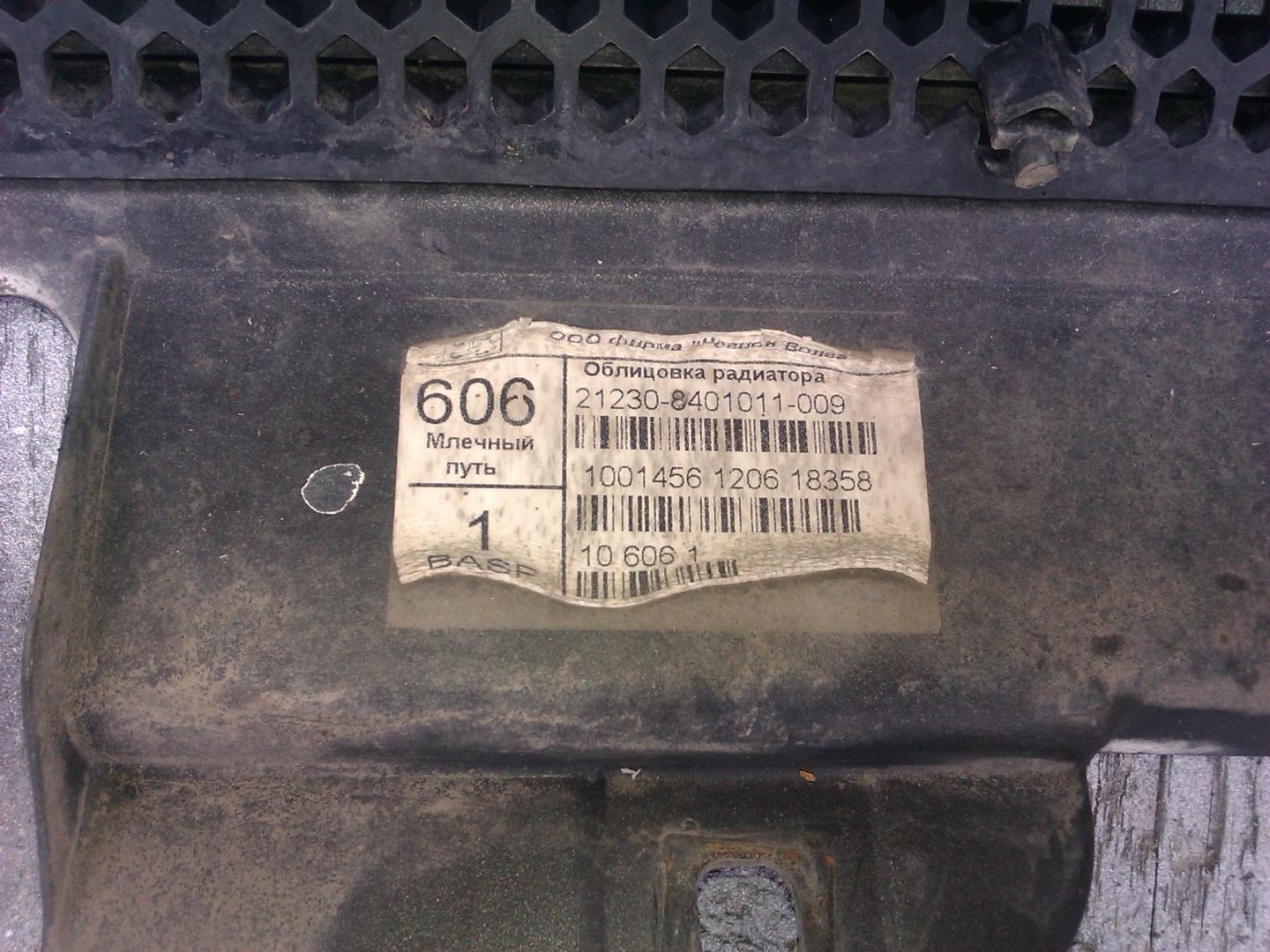

Я этой весной красил сам несколько элементов для ФАМа (в основном, невидимых, типа усилителей бамперов и всяких кронштейнов - ну, это не интересно - просто травление, эпоксидный грунт, сверху серая МЛ горячей сушки с отвердителем для атмосферной сушки), из наружных - накладка заднего бампера (на дорестах она железная, с завода крашена в черный цвет, я зохотел в цвет кузова. Купил просто 606-й Млечный путь по номеру. Подготовка та же, что для арматуры, а когда наложил 2 слоя базы, расстроился - ну, совсем не играет металлик. решил, что налили мне, плохо размешав пигмент со дна. Но когда стал класть слои лака - буквально на глазах всё преобразилось: частички наполнителя как будто всплыли и проявился самый полноценный металлик

Ю-Джин писал(а):
была наклейка под капотом
Так я и писал - приходил с этим кодом. Говорил марку машины. Все равно не то намешали.
Ок, спасибо всем за информацию, буду крутиться дальше. Может, еще в раздел GMАвтоВаза напишу. Чтоб придти к колористам и без надувания щек и махания руками чётко их построить.
Помнится, ранее упоминали, что краски от BASF.
https://www.basf.com/ru/ru/products/aut ... tings.html
L-ка сентябрь 2010г.
Да, у меня такая, 2007 г.

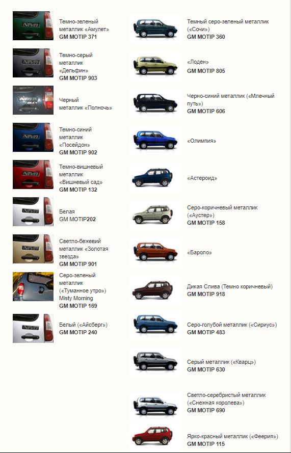

Basf это бюджетная линейка Glasurit, но что то я сомневаюсь что сейчас нивы красят - сейчас на Basf ценник конский
в разные года красили разными производителями вот пишут Motip
http://freeelements.ru/index.php?option ... Itemid=102
мотип.JPG [ 79.31 КБ | Просмотров: 652 ]
