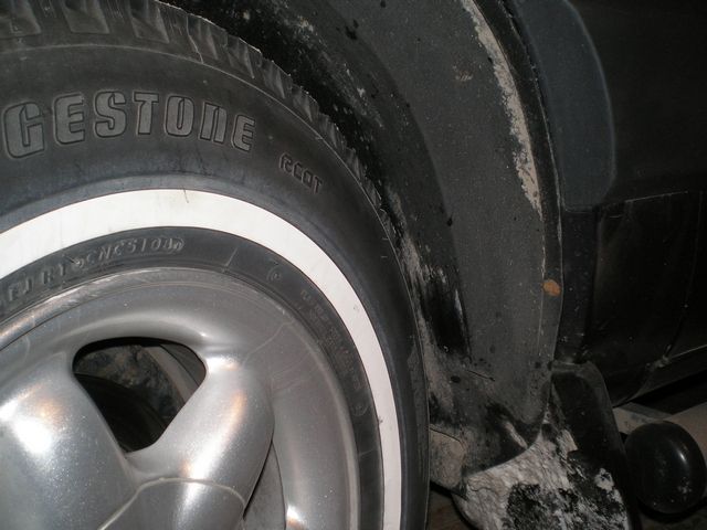

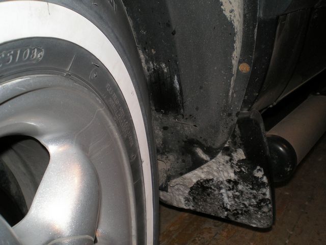

парни, а если у меня диски с нулевым вылетом-не будут ли цеплять колёса с параметрами 215/75/15 ? (будет ещё мини лифт в виде усиленных проставок от классики под все пружины. (думаю это даст сантиметра 3-4)
диски вот такие (Виком что ли)-резина на фото-205/70 15
ещё ОЧЕНЬ немаловажный вопрос-похоже что предыдущий хозяин вьехал во что то осями нижних рычагов, и балку увело с лево стороны назад примерно на 1,5 сантиметра. соответственно кастер того колеса что на фото отличается от того что должно быть на те самые 15 миллиметров. сход развал похоже он не делал. ВОПРОС-возможно ли вывести колесо вперёд на 15 миллиметров путём сход развала?????
В сервисе нет. В гараже - легко. А еще лучше его выводить с помощью силовой деформации (ломиком). А остатки с помощью сход-развала.

Carlito писал(а):
Lomonosov, обьясни пожалуйста эту процедуру подробнее, и про силовую деформацию в гаражных условиях
Если повело лонжероны, то конечно гаражными условиями не отделаться. Балку погнуть сложновато. Но если погнуло болты крепления балки к лонжам, и немного загнуло "проушины" под них - то тут всё достаточно просто. Нужно отпустить балку, поменять болты на новые по одному (чтобы не отворачивать балку целиком), а потом затянуть "под действием ломика" с наименьшой разницей касторов. Но скорее всего погнуло нижнюю ось - банально отпилить и поменять. А уже дальше на сход-развал.
15 мм - это не мало. Причину такого смещения легко заметить на глаз, даже без измерительного инструмента.

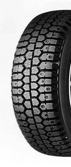

Бриджики WT-14, шипы
в сабжевом размере на Секунде (15,ЕТ-40) при движении задевают. Звук - :

VlDimmer,
Подкрылки феном погреть, поправить :smile_nod:
