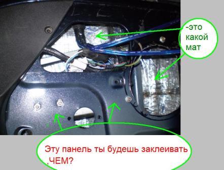

Протянули с товарищем сегодня аккустические провода через разъем в двери. Изображение
Отверстия в разъеме делали с помощью дремеля (бормашины) Изображение, немного накосячили, порвали уплотнитель в одном разъеме (зеленый такой) и пару проводов покоцали, но это непринцыпиально. Провода сечением 3,5мм и 2,5мм.

10ru, слушай, а сами контакты там можно перенести попробывать по краям????

10ru, молодец!!!!!какие проблемы были,зачем 2е пары проводов?
вопросы:1.какой мат у тебя на наружной панели,будешьли ты клеить на вторую панель шумку и какую...
2STPшку феном можно греть,эти работы при какой температуре можно проводить? :
P.S.фото не стал переворачивать :

я так понимаю он твитер тоже в дверь запустил!!!
на наружную панель лепиться вибропласт М2 желательно фирмы STP, некоторые ещё поверх этого клеют сплен!
на вторую панель можно тоже самое, а лучше бимаст стандарт!
на панель клеют битопласт М5 или М10, на что деньги не жалко
