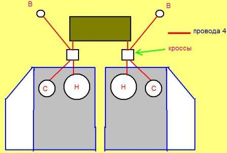

мои работы:
меняю провода
уклеивю дверь
устанавливаю 3 компонент аккустику(твитер сейчас под лобовым,убрать или оставить)
:?: :?: :?: звук изменится (в сторону качества)без уся и без саба :?:
про саб колеблюсь : 2ое маленьких детей ,хочу всю сцену впереди сделатьИзображение
P.S.убеждения принимаются :
