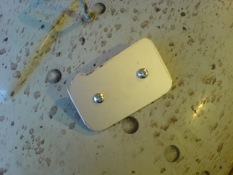

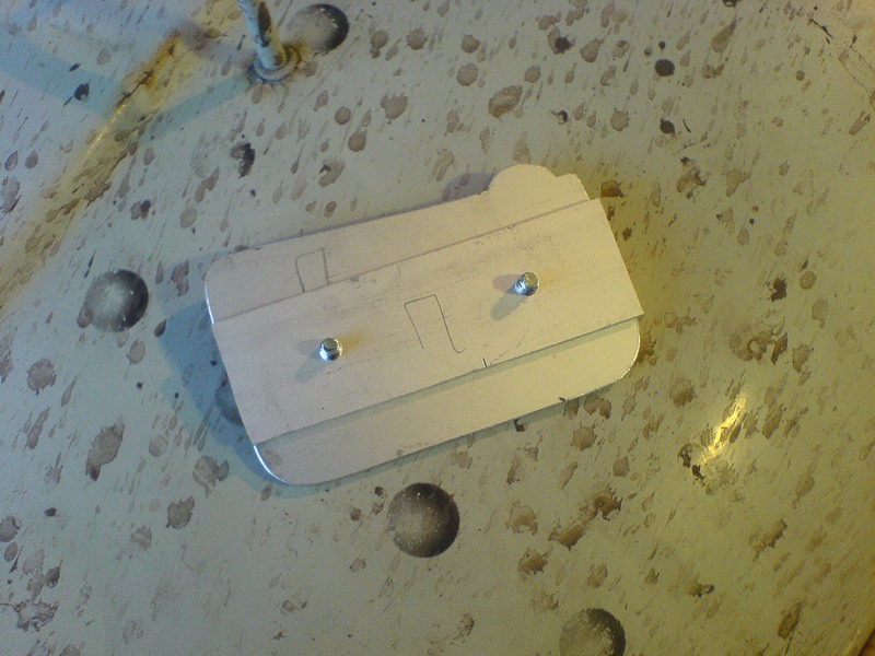

Потихоньку, полегоньку, дверка за дверкой, этап за этапом, процесс идёт)
Сегодня получилось довольно готично)))
Алюмень 3 мм. На большие по 3 планки, на маленькие по 1-й.
Сзади такие штуки выглядят примерно так. Ширина планок не более 40 мм.

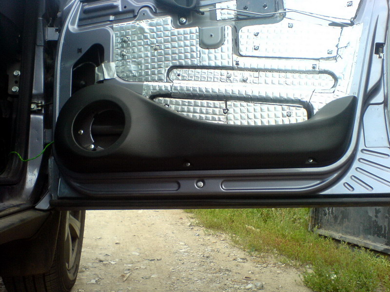

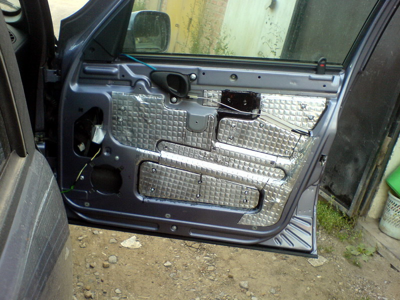

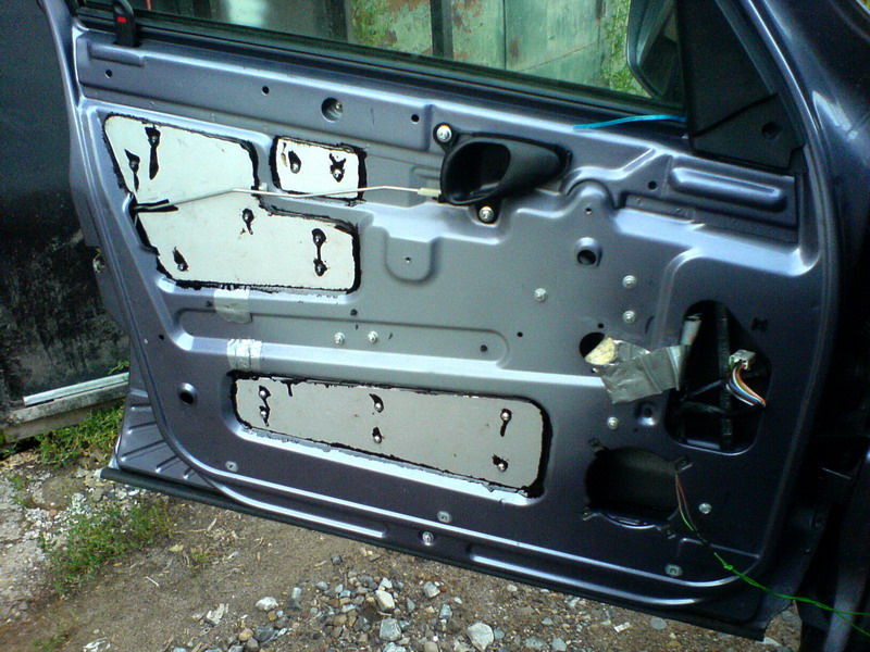

Добавим-ка еще пару фоток)
Вибрушка внутренних панелей. Вариант еще не законченный. Самая хлипкая часть - над окном динамика, где защёлка хомута. болтается только так. После закрытия последнего окна, закрою и эту часть.

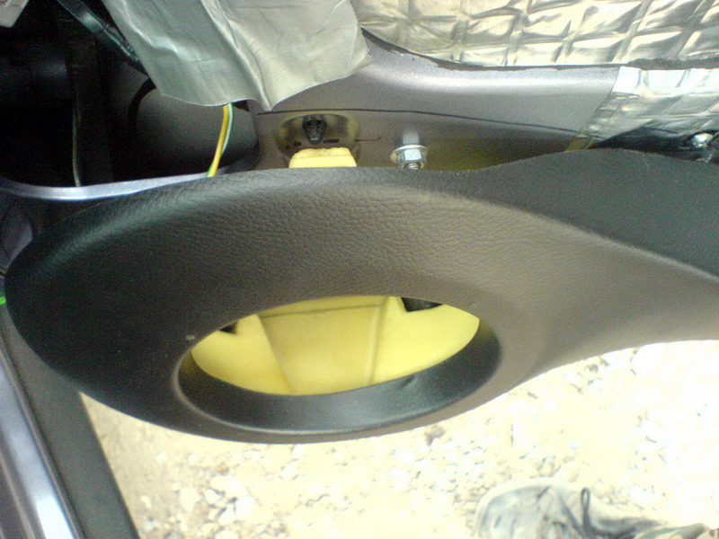

Примерил сразу подиум.
Крепление подиума снизу двумя саморезами.
Крепление в две родные закладушки двумя саморезами.
Сначала я думал, что его и сверху надо как-то придавить, но попробовал оттягивать - прижато очень крепко. Хотя, желание вкрутить один кровельный саморез изнутри в этот вот упор всетаки есть)
Подиумы уже доработал в месте изгиба сверху, где плоскость динамика переходит в карман, т.к. прилегание к обивке было неплотное. Хотя и так неплотное, но уже не в одной точке. Так же его надо доработать в нижнем заднем углу двери, т.к. радиусы чуть не совпали. Наверное, просто примну.
Начался отпуск, погода радует, (20-22 град), но я заболел :smile_doh: Поэтому дело как и в жару движется очень медленно. Обидно :smile_doh:
При окончательной установке думаю уплотнить дверь-обивка и обивка-подиум вокруг динамика пластилином, указанным выше. Если найду.
