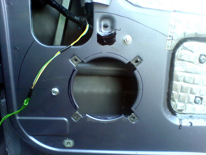

Затерзали меня на днях смутные сомнения насчет установки пищалок - в уголок зеркала в двери, или все же в салон на стойку? :
Но если буду перепрокладывать на стойки, то в дверях провода оставлю, фиг уж с ними.
Бывают ли стойки или уголки в продаже?
Если в стойку, то куда лучше, на стекло или в морду? :smile_nod:
По вырезке отверстия. Хватит ли примерно такого окна?
Просто если больше вырезать, то будет совсем хлипко.
И настолько ли будут заметны искажения при недовырезанном окне?
SE-Лилак'10. АНЦ ISAI, СРПМ IQ, ГП 4.3, 2 п/б от Володи, б/лифт 50, п/лифт 50, ступицы ИжТехно в двухрядниках, Cordiant Off Road 235/75R15
я бы рекомендовал пищалки в стойки передние с помощью чулочно-носочной технологии изготовить подиумы а углы подобрать путем нравится-не нравится.
по поводу искажений при недорезанном окне, зависит от габаритов вашего динамика...
То есть сначала вкручиваю во вращающемся корпусе просто на один саморез, ловлю нормальный угол и по нему чулкую? Хотя внутренние корпуса вроде тоже с вращалкой.
Про габариты - это в основном по перекрытию отверстия магнитом? Довольно большие(((
