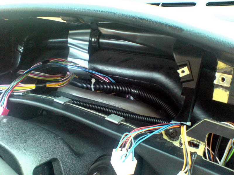

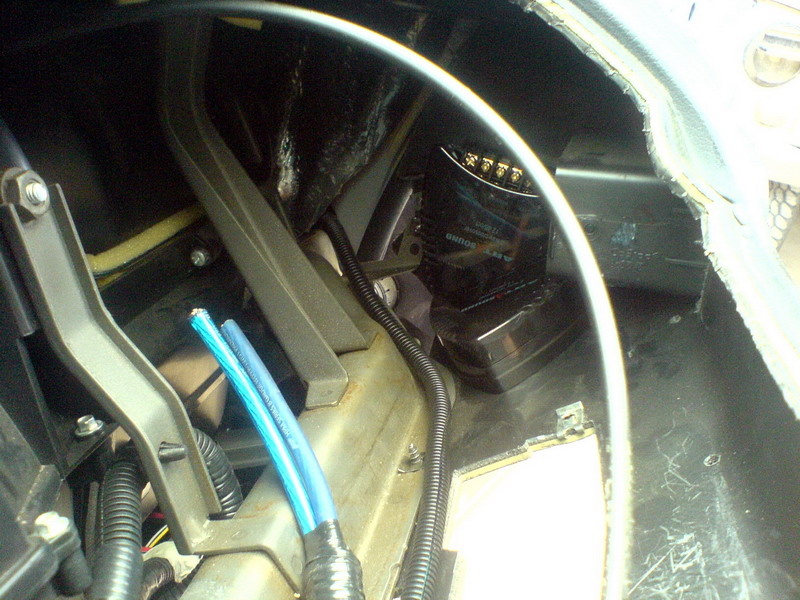

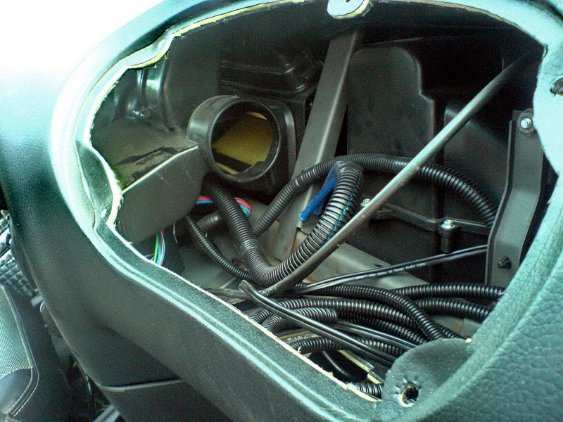

Провёл на днях силовуху. Уложил в гофру, как в штатной проводке. В такие же, но поменьше гофры так же уложил проводку от Вебасто, чтобы покрасивше было) Ну и провода на динамики тоже в таких же.
Гофра двух проводков калибра 8AWG под комбинацией приборов между воздуховодом и каркасом панели. Очень удобно там пролегла:
Здесь они выходят в "музыкальный отсек":
Помимо них, еще усилок закрепил. Очень долго мучался в этом плане. Сделал не так как хотел, но все же довольно неплохо: низ закреплен через планку-уголок - два самореза на ушки усилка и два самореза сквозь панель. Саморезы с плоской шляпкой, потом закроются "крышей" бардачка. Впереди усилитель упирается в воздуховод сверху и кондиционер снизу. Там я еще проложу либо изолон, либо сплен эли еще чего, чтобы повысить плотность прижатия и избежать болтанки усилка.

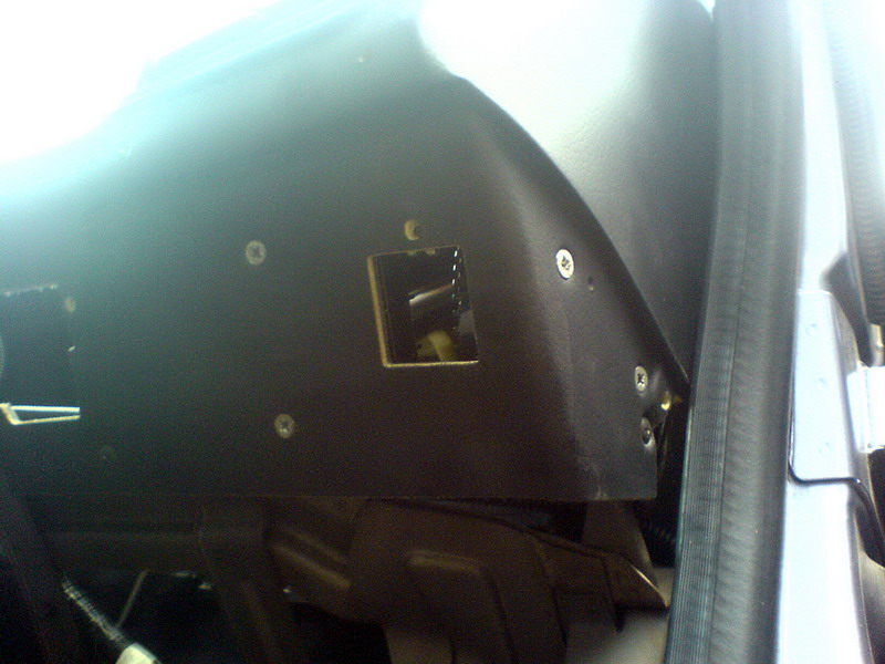

Так же закрепил один кроссовер на правой стенке панели - два самореза вкручены сквозь панель в выштамповке справа снизу - там они потом закроются правой стенкой бардачка.
Второй будет прикручен скорее всего через нижнюю стенку, под правым воздуховодом пассажира. Так будет доступ к ним, чтобы можно было переключать спад/усиление (хотя не пойму, откуда там усиление - +3, 0 -3 дБ указано. У меня на колонках S90 вроде было 0, -3, -6).

мы ездим на машинах, в отличии от тех, кто делает музыку :
обмотай все, подчеркиваю все жгуты проводов под панелью во что-нибудь мягкое, грохочут они по убитой гравийке мама дорогая. Воздуховоды тоже зафиксируй. А то без музыки ездить не сможешь, дребезг под панелью задолбает :smile_nod:

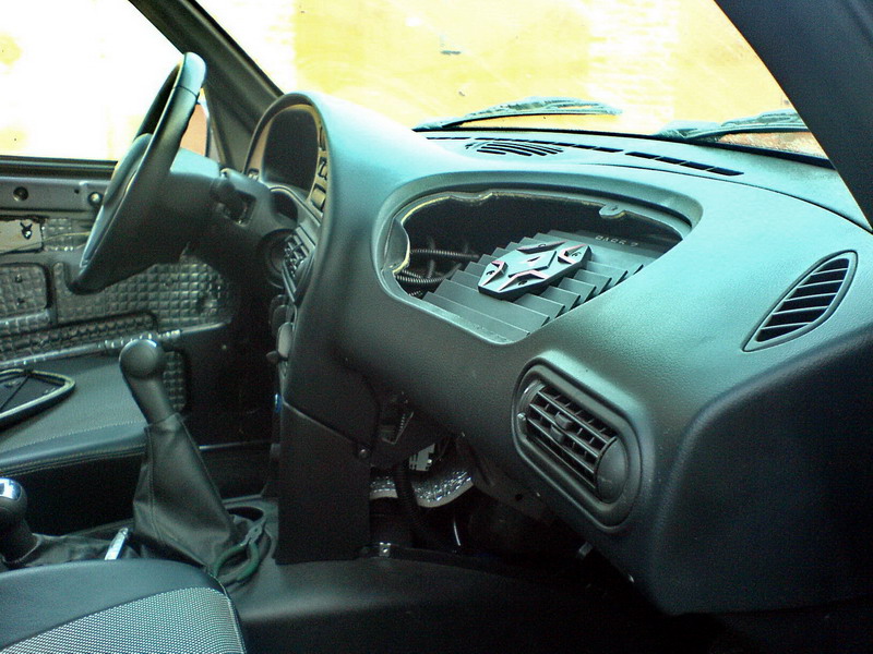

Привет, господа!)
Вот, показываю как закрепил кроссачи в панельке. Просверлял нещадно да на саморезы чуть не первые попавшиеся вонзил. Разместил так, чтобы можно было открыть (правый) и приоткрыть (ибо воздуховод, левый) крышки и иметь доступ к переключателям спад/усиление.
Изображение Изображение
Потихоньку обжимаю голдовые клеммки, и размышляю про установку пищалок в стойки...
Кстати, вот, нашел давно искомую картинку. Может еще кому сгодится.
Правда меня смущает закрытие окон ВИЭКом с виброй - всетаки это не очень жестко и по идее должно играть как еще один диффузор, правда на очень низхких частотах.
Мда... Еще не собрал сустиему, не послушал свой хэве-метал сет, уже хочется все поменять - пищалки в стойки, майфун понавороченнее, перед биамповый)
