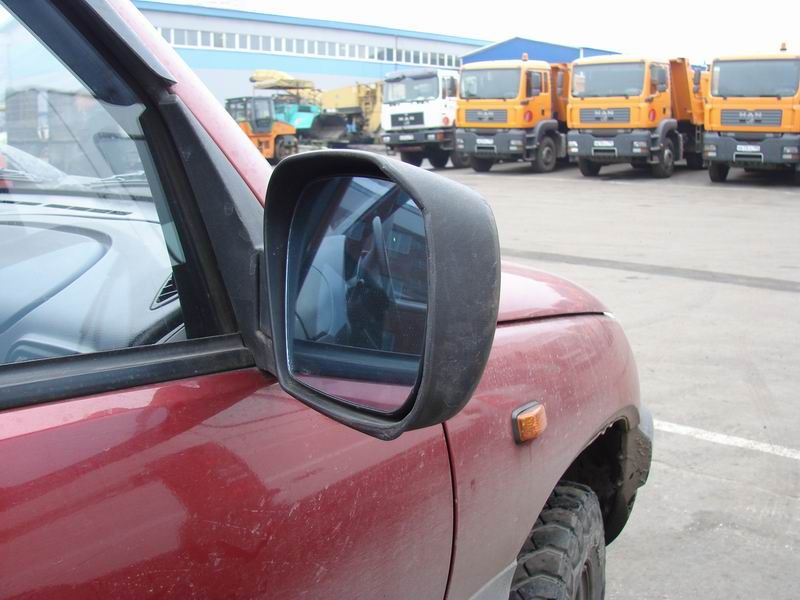

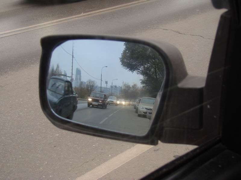

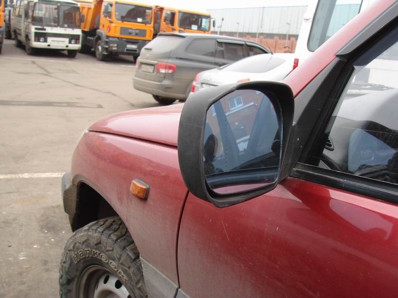

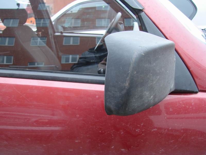

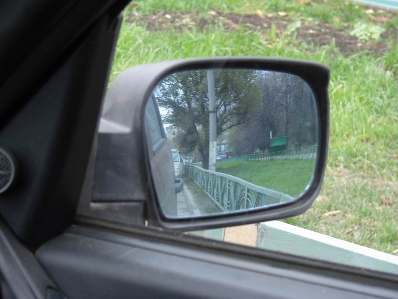

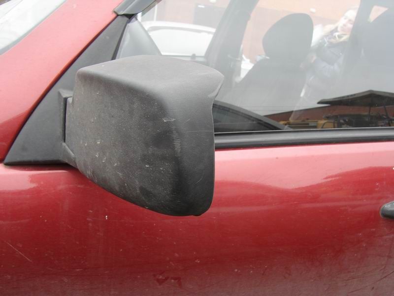

Поставил асферику от Ергона.
Пришлось подрезать корпус водительского зеркала иначе от загнутости асферического стекла толку ноль.
Заодно (для симметрии) подрезал пассажирское зеркало.
Изображение Изображение Изображение Изображение Изображение Изображение
Кстати греют они также, даже чуть хуже чем родные:
Сопротивление родных зеркал 7,3 Ом (19,7 Вт)
Сопротивление асферики 7,7 Ом (18,7 Вт)
