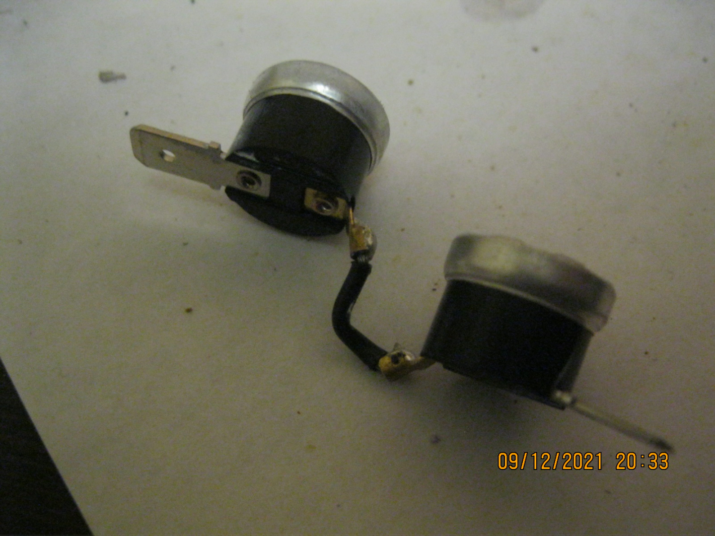

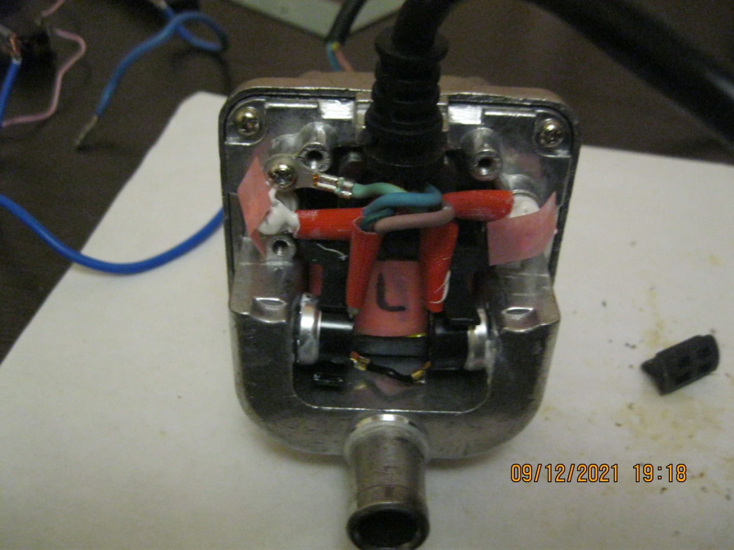

Снял сейчас подогреватель, жижи особо не пролил. Патрубок от блока пережал срубциной, в патрубок от печки быстро засунул пробку. ТЭН живой. Термопредохранители подключены последовательно с ТЭН. Выкинул нафиг и подключил провод напрямую. Даже если тэн сгорит, то, во первых он плавает в антифризе, во вторых, по любому в случае КЗ выбьет автомат в щите. Собрал, включил, греет ! Погода какая то неустойчивая, вчера было -30, сейчас -5 град. Поэтому завтра включать на подогрев не буду. Да и надо поездить, что бы воздушная пробка гарантированно вышла из системы если она есть.
Рисково...но хозяин барин.
