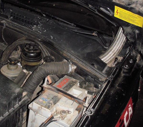

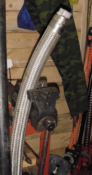

нинашёл темы во внедорожной подготовке, выложу сюдой сваю версию шнорхеля..
так как сантехническая гофра надоела, да и дырку затыкать вытыкать спереди достало, ну и по случию достался шланг от заправщика самолётов, было принято решение приколхозить это дело.

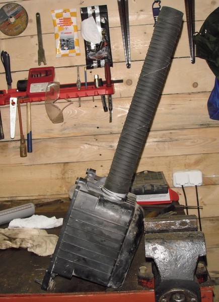

был сделан переходник из гофры от Волги.
стоит неплохо :smile_cool:

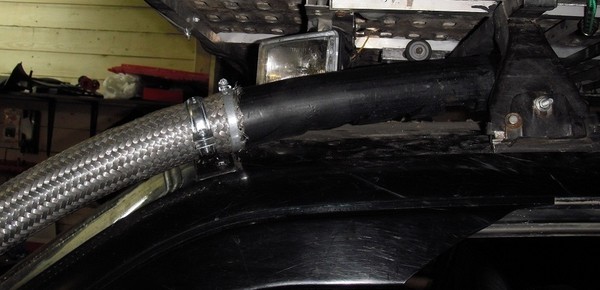

для стыковки был внедрён кусок 50мм сантехники.
было вырезанно отверстие в щитке и капоте, а также изогнут держатель дворника, чоб не упирался в шланг.

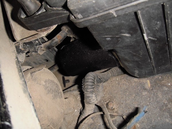

в переднее штатное отверстие был вставлен кусок пластмассового стакана от термокружки , посажен на селикон и прикручен саморезом. получился некий отстойник в нижней части короба.
на вход была сделана флейта из чёрной водопроводной пластиковой трубы... и заткнута плотно с торца крышкой от баллончика с аэрозольной краской.
получилось как то вот так
вывод шнорхеля с боку по типу F-дизайна отвергался сразу по причине что был бы снесён об деревья. уж больно впритык порой приходится пробираться :smile_cool:
В целом неплохо, за исключением вот этой гофры. Мой тебе совет - выкини этот кусок гамна, она точно не водонепроницаема...

ZMei писал(а):
Серёг, ну этож пилотный вариант :, как и защита пока наглухо карказ приварен к передней балке, но испытания прошла на 4 с +м :
кстать это камно стоило 180 р. : у нас в магазе де я покупал штаеровские пружины 115 :!: вот ведь гады на Пушкенском повароте .... развели цуки.. :
