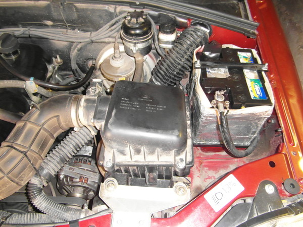

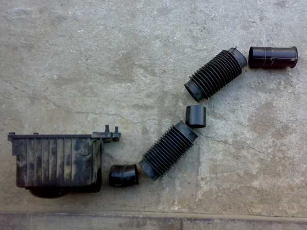

Тоже решил приподнять забор воздуха в пределах капота(чтобы увереннее проезжать броды до 90 см глубиной),но в отличии от предыдущих вариантов ,не захотел крепить к корпусу воздушного фильтра никаких кронштейнов,оставил все детали штатными,но сделал два переходных кронштейна.
Купил две волговские резиновые гофры по 150руб,штатную трубу воздухозаборника распилил на три части:
Соединил всё это на герметике хомутами,получилось вот так:

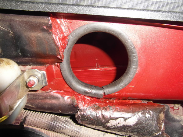

Вход воздуха сделал из воздухозабора для вентиляции салона и отопителя,для этого сделал отверстие:
Потом переход через перегородку загерметизировал,вообщем получилось вот так:
Это мне позволило безболензненно преодолеть во время отпуска на Алтае брод на протоке р.Чулышман до дождя глубиной 60см и после дождей глубиной 90см,чуть правее было по пояс,поэтому строго против течения получилось:
http://www.youtube.com/watch?v=H_fy5Ksyc_8
Ну и на даче есть полуметровый бродик,но весной там как раз по самые я...Так что эта переделка мне понравилась,поэтому рассказал форуму!!!!
