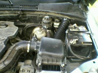

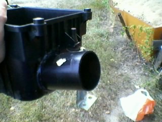

Сегодня начал воплощать в жизнь свою задумку-снял коробку с фильтром, и прорезал на противоположной стороне отверстие, впереди трубу идущую к бамперу снял и не понял зачем там внутри идет трубка.
К чему это все, просто получилось так, что срочно по делу поехать, дело не хитрое поставил фильтр обратно попутно отодрав внутри короба изоляцию.
Поехал и что бросилось в глаза, так это динамика на низах, расход по компу не вырос, но движок задышал, вот нафига на заводе его душат ставя воздуховод маленького сечения я не понял...

Rendevor, снег со стекла под решетку сползет и капот ему не помешает, вопрос уже отпал ибо сегодня уже вывел забор в этот отсек. Я тут спрашивал потому, что накладку пластиковую не снимал, там дворники снимать надо-что бы просто посмотреть - геморно.
Решил делать, снял, там дыр из моторного отсека столько, что хоть вообще решетку закрой из моторного будет воздух тянуть спокойно.
хобот спереди короба снял, разрезал на пополам, одну часть приклеил с другой стороны короба, старую дырку естесна заткнул заглушкой с герметиком.
а вторую часть разрезанного хобота, через гофру вывел из моторного отсека, снимал на телефон фоты не очень к сожалению.
Всех затрат на это дело: 120р-гофра, 2 хомута по 17р, герметик 120р, резиновая заглушка для труб 50р и того: 324р
не спешно за 3 часа управился.
После того как выкинул из корпуса фильтра улитку и куски шумки которая занимала прилично места-машинка стала более резвой, что не может ни радовать:smile_nod:
